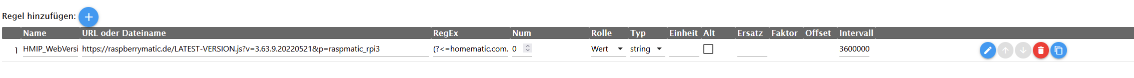

    Um das nun zu verarbeiten, habe ich als erstes den "Parser" Adapter installiert (aktuell 1.1.7) und folgendes Konfiguriert:
    Name = HMIP_WebVersion
    URL oder Dateiname = https://raspberrymatic.de/LATEST-VERSION.js?v=3.63.9.20220521&p=raspmatic_rpi3
    Regex =(?<=homematic\.com\.setLatestVersion\(')\d*\.\d*\.\d*\.\d*
    Rolle = Wert
    Typ = String
    Intervall =  3600000
    Der Regex ist nicht 100% super, ich muss hier noch mal anpassen. Aktuell funktioniert er aber. Ich würde gerne einen Regex nehmen der von hinten sauber "abscheidet", allerdings hab ich da zu wenig Ahnung von. Wenn einer einen besseren Regex hat, gerne her damit !
    Intervall bin ich derzeit auch noch nicht 100% sicher. Ich hatte gesehen, dass es ms sind und es reicht den Wert aus dem Internet einmal pro Stunde zu lesen, deshalb der Wert.
    Edit 2022-07-04:
    Ich habe das RegEx angepasst. Solange die Version sich nicht ändert bei der Anzahl an unterpunkte, solle der RegEx passen:
    (?<=homematic.com.setLatestVersion(')\d*.\d*.\d*.\d*

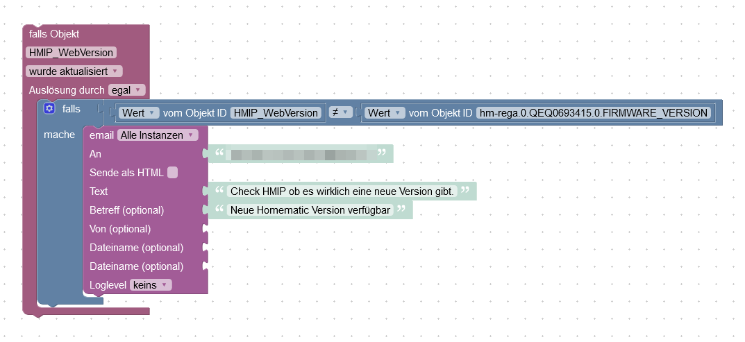

    Mit diesem können wir nun ein sehr simples Blockly bauen:
    Wenn also der Wert über den Parser Aktualisiert wird (ändern wäre sicher der bessere Weg), vergleichen wir den Wert aus dem Internet gegen den Wert des hm-rega Adapters. Wenn diese Werte unterschiedlich sind, bekomme ich eine Email gesendet.
