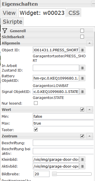

    ich bin gerade dabei von ccu.io auf ioBroker zu migrieren.
    Ich komme beim "Garagentortaster" als hqwidget nicht weiter.
    Ich habe ein Wandtaster, wenn ich den drücke wird der Garagentorimpuls auf 1sek gedrückt und das Tor öffnet / schließt sich.
    Zusätzlich habe ich zur Statussabfrage ein Türfensterkontakt.
    Per DashUi konnte ich damals den hqwidget "Info" nehmen, aktuell komme ich hier nicht weiter:
    • Zum Bedienen des Widgets nehme ich den Wandtaster (Press_Short)
    • Zur Anzeige (Signal_ID) nehme ich den Fensterkontakt (State = true/false)
    Was mache ich hier falsch?

        Wenn ich das richtig verstehe, willst du mit dem Widget den einen Datenpunkt ändern und einen anderen Datenpunkt visualiseren?

          Kenne mich mit dem Widget nicht aus..
          Ich realisiere sowas aber meistens über ein anderes Widget welches ich über das Widget lege und dann durchsichtig mache..
          Also Widget 1 für Visualisierung, Widget 2 für Bedienung.. Widget 1 liegt auf Z-Ebene 1, Widget 2 liegt auf Z-Ebene 2 genau über dem Widget 1 und ist in den Einstellungen auf "durchsichtig" gestellt.

            Schau mal hier:
            http://forum.iobroker.net/viewtopic.php?f=30&t=5657
            oder hier:
            http://forum.iobroker.net/viewtopic.php?f=30&t=4466
