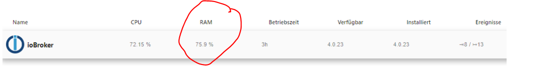

    Die CPU Last kommt mir sehr hoch vor.

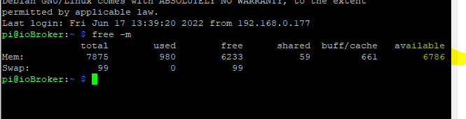

            ich würde mal sagen ... deine Speicherauslastung ist recht hoch .
            D 1 Antwort Letzte Antwort

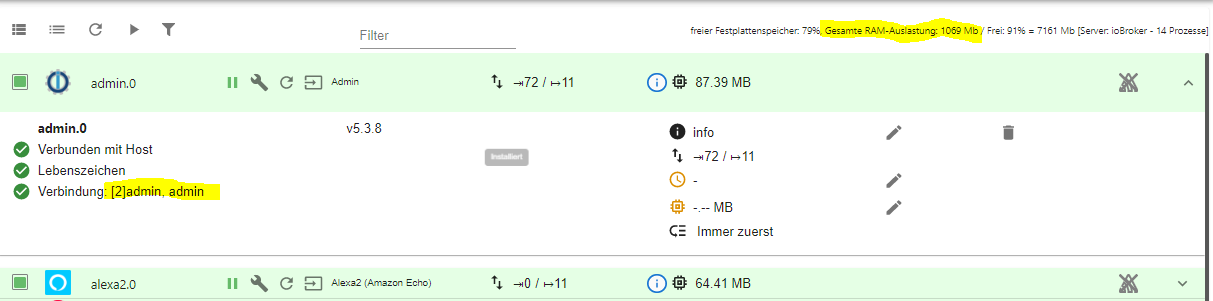

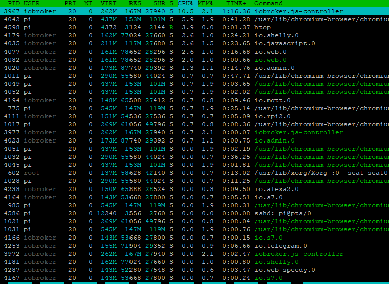

              @glasfaser
              Wie kann heruasfinden was so viel Speicher benötigt?
              Mit dem Befehl htop bekomme ich folgende Info.
              Iobroker benötigt doch nur 1069 MB
              Ist es normal das unter Verbindung 2admin, admin steht?

                    Glasfaser
                    @darkmann2000
                    ich kenne mich mit eine angeschlossen Display an der Pi nicht aus ,
                    aber was mich wundert , warum so oft der Browser angezeigt wird ( Prozess / PID ) .
                    Auszug :

                      Darkmann2000
                      @glasfaser
                      Aber in Summe komme ich da auch nicht auf die 78% RAM Auslastung was in Iobroker angezeigt wird oder sehe ich das falsch?
