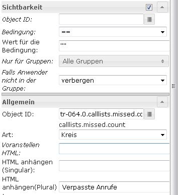

    Was muss ich bei der Sichtbarkeit einstellen, damit das Widget "basic red number" angezeigt wird beim Wert Null?
    Stadartmäßig ist "== 1" eingestellt, dann erscheint das Widget ab Zahl >= 1.
    Habe mal ">= 0" probiert, das aber nicht zielführend war.

        Ich weiß nicht ob ich es richtig verstanden habe. So bringt es nichts: 1146_sichtbarkeit.jpg
        <u>Nur</u> im edit Modus von vis werden die widgets angezeigt: 1146_redbutton.jpg

          bei mir funktioniert es an Stelle "basic red number" mit "basic-Number" rotem Hintergrund und Ränder
          Sichterkeitsbedingung =0

              Aber es geht ja super mit dem anderen widget number. Für mich ist es die Lösung.
                Sichterkeitsbedingung =0 `
                Danke. So geht´s! :-)
                Aber ich musste nix in Sichtbarkeit ändern.
