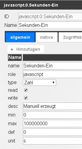

        • paul53P Offline
          Stimmt die ID im Skript
          var idCount = 'javascript.0.Sekunden-Ein';
          mit der Datenpunkt-ID überein ? Etwa so:
