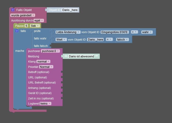

    Liebe Gemeinde
    Ich habe einen Simplen Wunsch, jedoch scheittere Ich :-(
    Gerne will ich eine Nachricht per Push erhalten sobald mein Junior zuhause ist. Die Anwesenheit funktioniert mittels G TAG eigendlich ganz guut.
    Nun will ich eine Benachrichtung erhalten sobald mein Junior zuhause ist.
    Aktion sollte so sein dass wenn sein Status sich ändert, geprüft wird ob die Eingangstüre geöffnet wurde und dann ich eine Push erhalte.
    Danke für eure Hilfe!

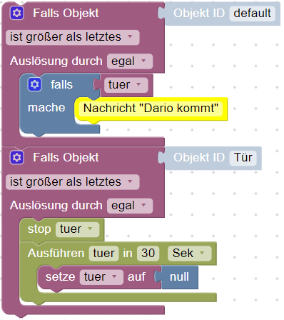

      @ingranu sagte: Status sich ändert, geprüft wird ob die Eingangstüre geöffnet wurde
      Wenn Tür geöffnet wird, bevor Anwesenheit erkannt wird:
      Anmerkung: Um auf die Timer-Variable tuer zugreifen zu können, muss man erst eine dummy-Variable erstellen.

        @paul53 Vielen Dank darauf wäre ich niee gekommen!
        Klappt wunderbar!
