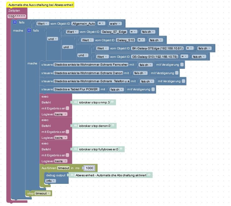

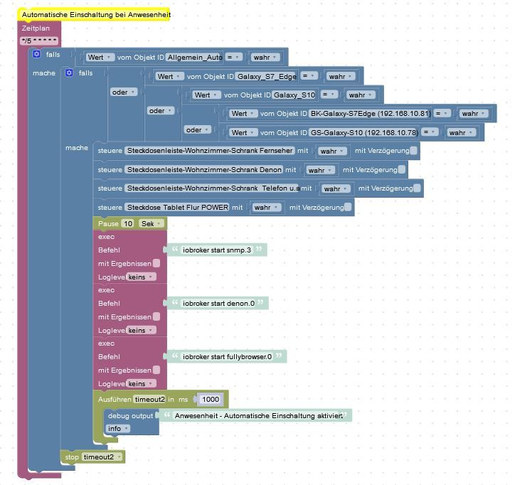

    ich möchte diverse Geräte automatisch bei Anwesenheit und Abwesenheit ein- und ausschalten.
    Hier mein Blockly-Script dazu:
    Kann man es so machen?
    Ich habe das Problem, dass mir ioBroker immer wieder abschmiert.
    Vieleicht liegt es an dem Script.
    Danke für Eure Hilfe

      @gregors sagte: ioBroker immer wieder abschmiert.
      Wenn alle 5 s getriggert wird, kann man keine Pause von 10 s verwenden. Wozu soll die Pause gut sein?
      @gregors sagte in Blockly Script: Ist das so richtig?:
      • Die Timeouts laufen nie ab, da sie nach dem Auslösen sofort wieder gestoppt werden.

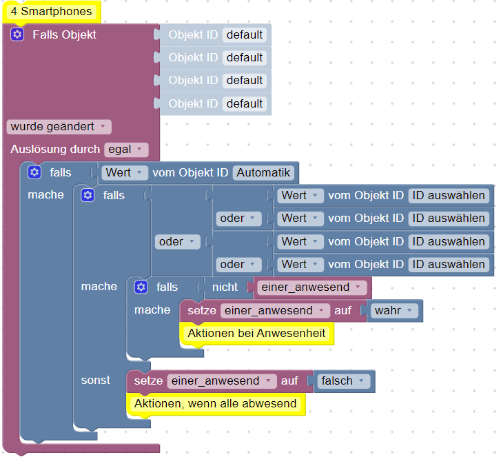

      • Als Trigger verwendet man die 4 Datenpunkte der Smartphones. Prinzip:

        OK.
        Dann werde ich das mal ändern.
        Funktion war so aber gegeben.
