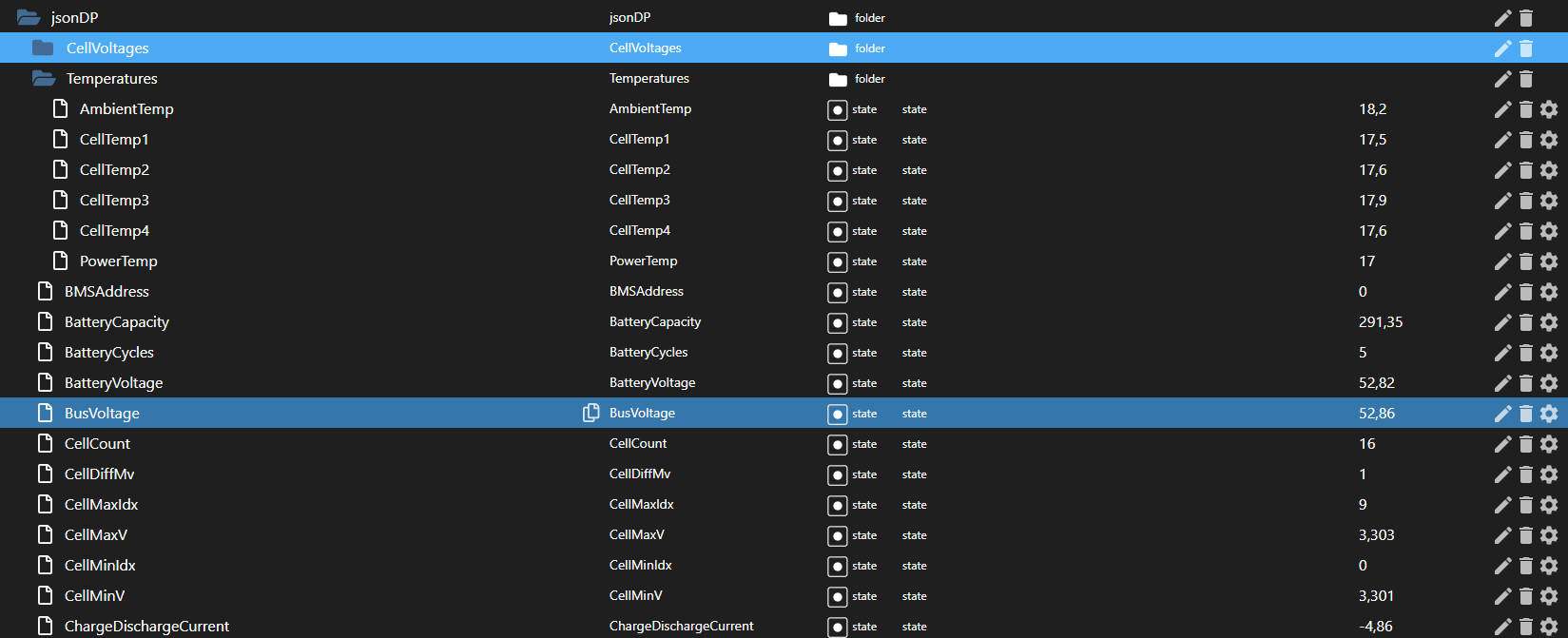

              @mcu sagte: So?
              Oder so (nur einige Datenpunkte):
              Y 1 Antwort Letzte Antwort
                @mcu sagte: So?
                Y Offline
