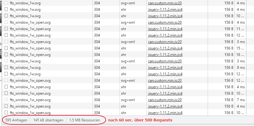

    Ich habe ein Problem mit dem jqui-mfd Adapter, und hier speziell mit dem Window-Widget, ggf. in Verbindung mit dem web-Adapter.
    Der Trace zeigt, dass der Webserver von den immer gleichen image-Requests "fts_window_1w.svg" und "fts_window_1w_open.svg" geflutet wird. In 60 sec. über 500 Anfragen, die entsprechend Last und Ressourcen verbrauchen:
    Als Antwort wird auf die dauerhaften image-Anfragen des Window-Widgets ein 304 - not modified erzeugt :
    Bei 304 dürften m.E. keine Nutzdaten zwischen Browser und Webserver ausgetauscht werden. Lt. Trace sind dieses jedoch ca. 150kB pro min.

    Die Adapter web, socket, vis und jqui-mfd sind alle auf aktuellem Stand, Cacheing ist im web-Adapter aktiviert. Testweise habe ich den web-Adapter auch auf eine ältere 4er-Version gedowngraded, das 304-Verhalten ist aber identisch geblieben.
    Könnt ihr ein ähnliches Verhalten feststellen - sind die image-Requests im Millisekunden-Bereich und die 304-Behandlung so OK oder ist das ein Bug ?
