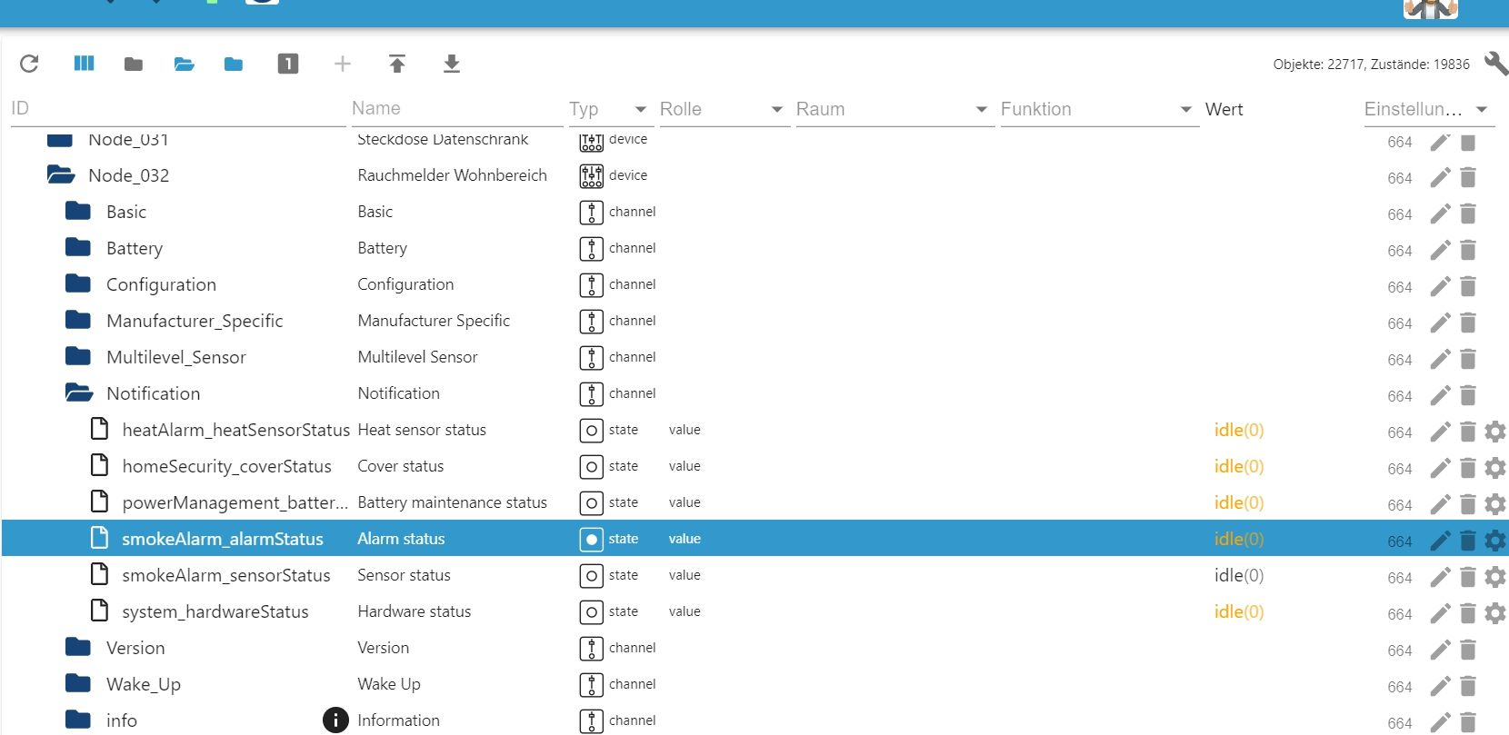

            Den Datenpunkt "zwave2.0.Node_032.Notification.smokeAlarm_alarmStatus" gibt es?
            gelberlemmyG 1 Antwort Letzte Antwort
              @gelberlemmy sagte: Auch da
              gelberlemmyG Offline
              gelberlemmy
              @paul53 ja gibt es
