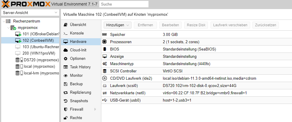

    Hallo Leute, ich wollte meinen Synology-NAS nur für die BackUp-Prozesse starten und nach erfolgtem Backup wieder herunterfahren.
    Hier mein Aufbau:
    Proxmox mit einer 1x DebianVM für IOBroker, 1x DebianVM mit DeConz und ConbeeII und 1x WIN11VM.

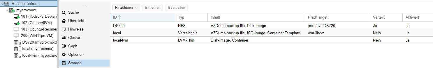

    Alle Backups wollte ich auf einem Synology NAS 720+ speichern. Dieser ist auch als Storage im Proxmox gemountet.
    Die Prozesse funktionieren soweit auch.

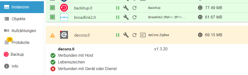

    Aber wenn der NAS heruntergefahren wird, verabschiedet sich der DeConz-Adapter im IOBroker. Damit sind dann aber auch alle Sensoren und Lampen aus der Steuerung raus. Das ist so von mir nicht gewollt.😕
    Hier ein paar Screenshots zu meiner Konfiguration:
    Gibt es evtl. irgend ein workaround, damit bei abgeschaltetem und deaktivierten NAS der DeConz-Adapter trotzdem in der DebianVM seinen Dienst tut, obwohl der gemountete NAS abgeschaltet ist?

      @mueller-esch sagte in Abgeschalteter NAS lässt DeConz-Adapter aussteigen:
      Logo , dann hat die VM kein Zugriff mehr auf das gemountet Verzeichniss auf der NAS , wenn die NAS aus ist .
