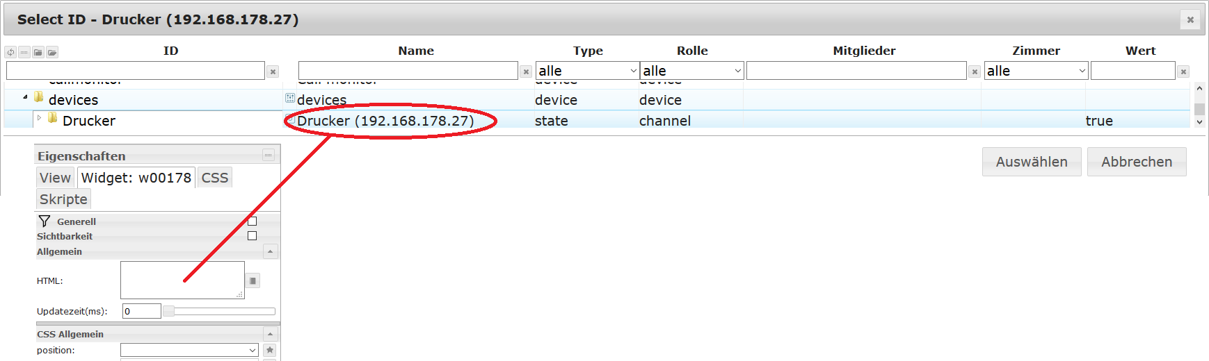

    ist es irgendwie möglich den "Namen" eines Objektes bzw. einer ID als Text z.B. im HTML-Widget zuverwenden?
    Zu Besseren Erklärung habe ich ein Screenshot gemacht.
    Ich hoffen man versteht was ich meine :lol:

          Ich möchte mit irgendeinem Widget (egal welches) den "Namen" und nicht den "Wert" des Objektes als einfachen Text in VIS anzeigen.
          Im Bsp. auf dem Bild den "Drucker (192.168.178.27)" einfach als Text in Vis verwenden.

              Ja … einfach kopieren und einfügen könnte man machen.
              Aber wenn man ein Gerät umbenennt, dann wird der Text im VIS nicht automatisch geändert ;) (und das ist das Ziel)
              Nehmen wir im o.g. Bsp. die IP des Druckers. Der "Name inkl. IP" wird ja vom TR-064 Adapter erzeugt. Wenn sich nun die IP aufgrund von DHCP ändert, hätte ich gern automatisch den "Text" in VIS geändert.
