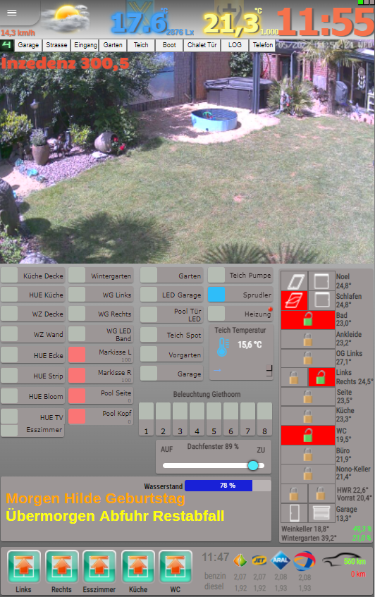

                Das erste Bild, so wie es soll:

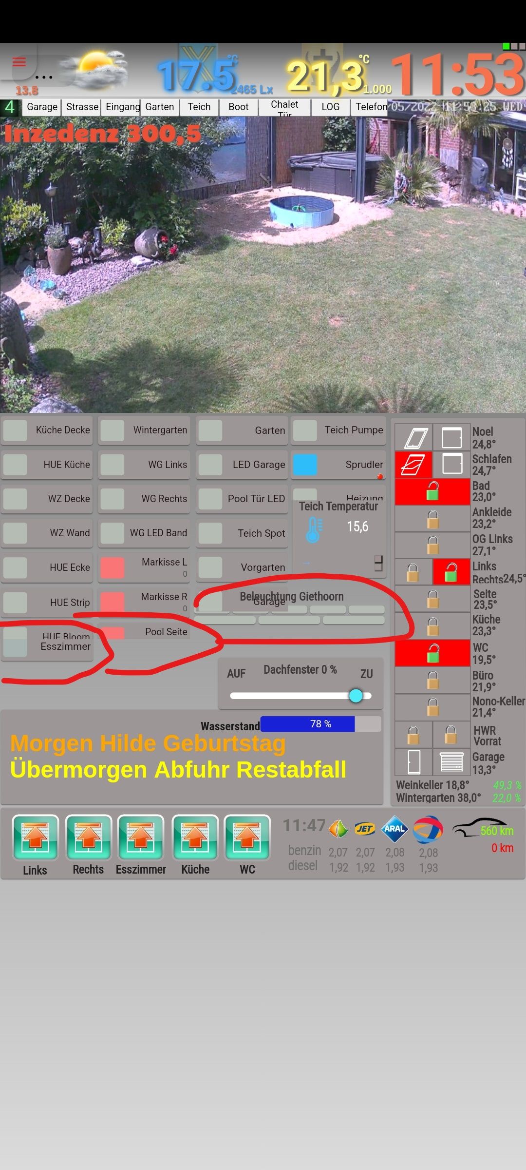

                und nun wie es in der VIS-App aussieht:
                Die roten Markierungen zeigen die Veränderungen
