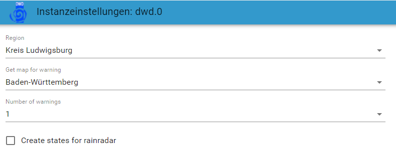

    Guten Tag,
    ich würde gerne die Meldungen des DWD Adapters auf meiner Jarvis Visualisisierung anzeigen und bei neuen eingehenden Warnungen auch Pushover Nachrichten versenden.
    Aktuell habe ich den DWD Adapter installiert, er läuft auch alle 5 Minuten es kommen aber keine Meldungen rein. Obwohl es schon Warnungen gibt. Ich habe den Adapter auf 10 Meldungen gestellt.
    In Jarvis sollten die Meldungen angezeigt werden sobald eine Meldung reinkommt.
    Was ich nun fragen wollte ist ob jemand eventuell ein Blockly Skript entwickelt hat das die eingehenden Meldungen erfasst und sie per Pushover versendet (auch bei mehreren Meldungen). Das wäre super, denn das übersteigt meine momentanen Blockly Fähigkeiten, würde mich da aber gerne weiter einarbeiten.
    Vielen, vielen Dank schon mal!

        @mcu
        Kreis Ludwigsburg / Baden-Württemberg.
        Auf der DWD Seite gibt es (Vor-)Warnungen. Und heute morgen gab es auch eine Warnung.
        Wurde aber bei mir nicht angezeigt.
        Zu den beiden Punkten (oben):
        • DateWeather ist ein Skript das ich in Jarvis einbinden muss oder auch in ioBroker Skripte?
        • Zu dem Skript bezüglich Pushover: das habe ich mir schon mal angesehen, bin ich aber noch nicht ganz durchgestiegen. Das muss ich auch in ioBroker einbinden, brauche ich da dann auch noch den DWD-Adapter usw.?

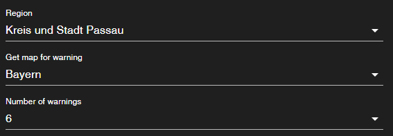

          MCU
          @hotspot_2
          Die Zahl sollte >= 5 sein:
          Ja, das Script DateWeather ist ein ioBroker-javascript.
          Auch das 2. Script in ioBroker einbinden. Den DWD-Adapter hast du doch schon, also nein. Das Script holt sich die entsprechenden Daten aus der Instanz bzw. aus den dazugehörigen Objekten.
