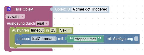

          @adsfa das erreichst du mit genau diesem Befehl
          EDIT:
          Ich habe es in der Küche so gelöst dass wenn das Timerpiepsen einsetzt dieses automatisch abschaltet.
          Lehrling seit 1975 !!!

            @djmarc75
            Super, vielen Dank. Habe es nachgebaut und es klappt super.
