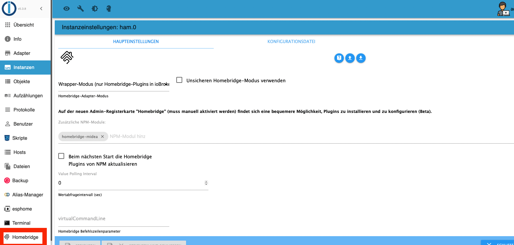

    ich stelle mich mal wieder anscheinend zu blöd an.
    Ich habe den HAM Adapter installiert. Nun versuche ich ein Plugin zu installieren. (Ich verwende den Wrapper Modus)
    Dazu muss ich ja nur ein den Plugin Namen eintragen in den Adapter einstellungen und die Konfigurationsdatei anpassen..
    Es wird aber kein Plugin installiert bzw. keine Datenpunkte erzeugt.
    In den Logs steht nichts etc.
    Ich kann hier nur den Screenshot zeigen...
    Was mir auch noch aufgefallen ist das bei Karteireiter links nur eine leere Seite angezeigt wird, soll das so sein?
    Den Adapter habe ich auch schon mal deinstalliert und neu installiert.

      @draexler Gelöst: Problem war das eine vorherige Installation hängen geblieben ist die NodeJS 16 benötigt hatte.
