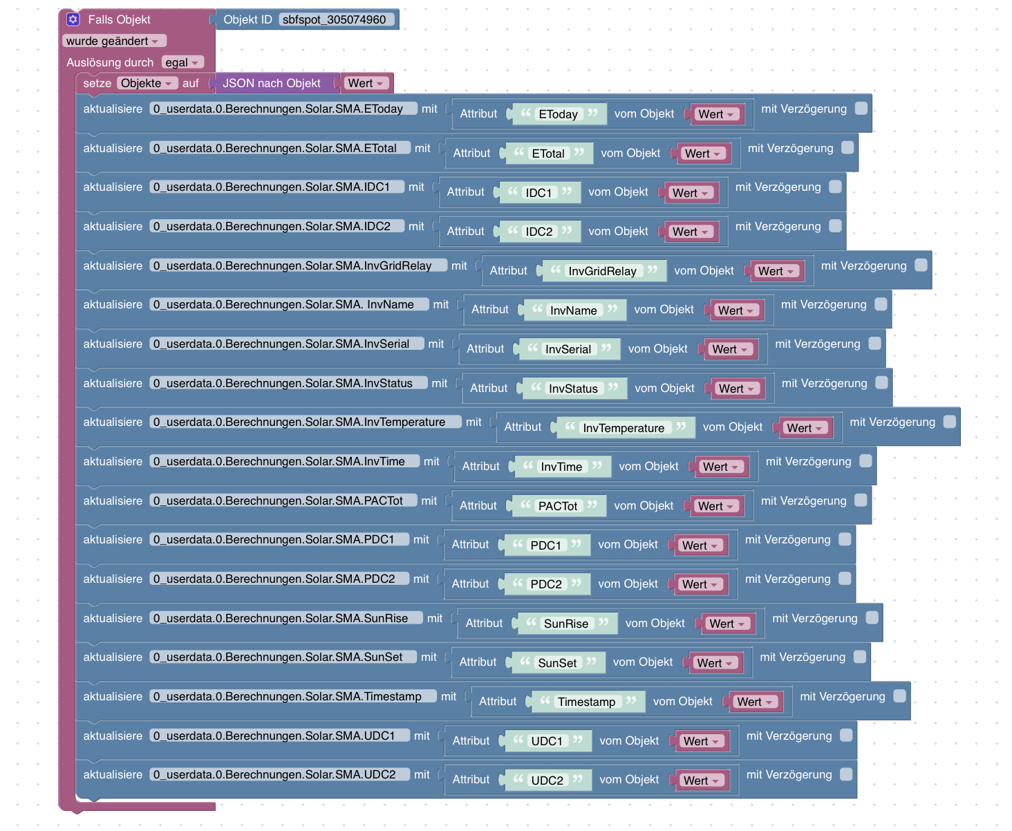

    Hallo Gemeinde,
    ich komme von FHEM und sah mich der Herausforderung entgegen, dass ich meine WR-Daten in ioBroker bekomme. Bei FHEM gibts dazu ein Device welches "einfach" die Daten vom WR abholt. Optisch bin ich von FHEM enttäuscht aber bei der Anbindung von Geräten gibts dort deutlich mehr. (siehe auch Anbindung von 1wire Geräten, die ich auch über MQTT an ioBroker anbinde)
    Da ich nirgends zu meinem Problem Beschreibungen gefunden habe, dachte ich, ich schreib hier mal was hin.
    Bei ioBroker musste ich den Umweg über SBFSpot gehen. Im ersten Schritt musste ich verstanden haben, dass das ioBroker Modul SBFspot nicht direkt mit dem WR spricht (das steht nämlich nirgendwo), sondern "nur" mit dem Service sbfspot bzw. der Datenbank spricht, der auf dem Host läuft!!!
    SBF-Spot läuft bei mir aktuell in der gleichen VMWare wie ioBroker aber OHNE Datenbank oder lokales Logging. Ich habe SBFspot über die Bedienungsanleitung hier installiert:
    link text
    Ihr müsst die SBFspot.cfg so konfigurieren, dass sie auch MQTT Nachrichten auswirft. Hier müsst Ihr nur die IP eintragen und könnt noch die Topics definieren die ausgeworfen werden sollen. Danach findet sich in den ioBroker-Objekten eine Datei "sbfspot_xxxxxxxx".
    Diese Datei habe ich nun in Variablen aufgelöst und dort weiterverarbeitbar gemacht.
    Dazu habe ich ein Blockly Skript gebaut. BTW auch hier habe ich lange gesucht bis ich was richtiges gefunden habe:
     <variables>
       <variable id="+_H{LNoHI/P_j![0[|qu">Objekte</variable>
     </variables>
     <block type="on_ext" id="`OgDjJDkS}8_u[CN7RmW" x="-62" y="-62">
       <value name="OID0">
         <shadow type="field_oid" id="ti-#+gVuN:7Yle+3^}WV">
         </shadow>
         <block type="field_oid" id="TYQKP`9lXZNVkBSbX1zJ">
           <field name="oid">mqtt.0.sbfspot_305074960</field>
         </block>
       </value>
       <statement name="STATEMENT">
         <block type="variables_set" id="#Tka-0IJgQv1e|qLQYD^">
           <field name="VAR" id="+_H{LNoHI/P_j![0[|qu">Objekte</field>
           <value name="VALUE">
             <block type="convert_json2object" id="^7xpQ#7;gW_k{|ui[V$`">
                 <block type="on_source" id="i*Ls9NqxqBZ)K`C$58T@">
                 </block>
               </value>
             </block>
           </value>
           <next>
             <block type="update" id="0Wgwh3rT}kiq={.8+lky">
               <field name="OID">0_userdata.0.Berechnungen.Solar.SMA.EToday</field>
                 <block type="get_attr" id="N-x|so}d!srb2Gu[G[rh">
                   <value name="PATH">
                     <shadow type="text" id="kh8CXN}Zq+NwesHHCv-H">
                       <field name="TEXT">EToday</field>
                     </shadow>
                   </value>
                   <value name="OBJECT">
                     <block type="on_source" id="-^)!!Jl2ie||[S1[X|,)">
                     </block>
                   </value>
                 </block>
               </value>
               <next>
                 <block type="update" id="C,!krwB~wDh19-K!||4E">
                   <field name="OID">0_userdata.0.Berechnungen.Solar.SMA.ETotal</field>
                     <block type="get_attr" id="K%RDIwt(bu9yo.s4loo!">
                       <value name="PATH">
                         <shadow type="text" id="F.6/~pwYjh#}n+pTlg?1">
                           <field name="TEXT">ETotal</field>
                         </shadow>
                       </value>
                         <block type="on_source" id="Jn1-Y?{LGmg%NpYV1Y9H">
                         </block>
                       </value>
                     </block>
                   </value>
                   <next>
                     <block type="update" id="w3W0|)e~jt=@52Nd*}Uy">
                       <field name="OID">0_userdata.0.Berechnungen.Solar.SMA.IDC1</field>
                         <block type="get_attr" id="ETG#5cx/r^V3]1m}?7G$">
                           <value name="PATH">
                             <shadow type="text" id="0]hLAG/fLpdefU|b|oad">
                               <field name="TEXT">IDC1</field>
                             </shadow>
                           </value>
                             <block type="on_source" id="{0i]!v!7L$pGvSPstE5(">
                             </block>
                           </value>
                         </block>
                       </value>
                       <next>
                         <block type="update" id="jO}7^OHUrO6WQ]Q{|u/m">
                           <field name="OID">0_userdata.0.Berechnungen.Solar.SMA.IDC2</field>
                             <block type="get_attr" id="v_0n.C%?g0p`w@48lykX">
                               <value name="PATH">
                                 <shadow type="text" id="lu~X9@cfs2YEA6XL8:CX">
                                   <field name="TEXT">IDC2</field>
                                 </shadow>
                               </value>
                                 <block type="on_source" id="zK*Z9b]5gY70KqF[q)B6">
                                 </block>
                               </value>
                             </block>
                           </value>
                           <next>
                             <block type="update" id="C@#2)c!=Z=)gnNPG`uEJ">
                               <field name="OID">0_userdata.0.Berechnungen.Solar.SMA.InvGridRelay</field>
                                 <block type="get_attr" id="Z6NB3DDquDZ5:)3Du(QZ">
                                   <value name="PATH">
                                     <shadow type="text" id="q(!5c4n=ukbFF~:V.Q35">
                                       <field name="TEXT">InvGridRelay</field>
                                     </shadow>
                                   </value>
                                     <block type="on_source" id="c;NVfL8cxZbtF6ai|-GR">
                                     </block>
                                   </value>
                                 </block>
                               </value>
                               <next>
                                 <block type="update" id="/4jJ4,EWaI_2|,yRSA5^">
                                   <field name="OID">0_userdata.0.Berechnungen.Solar.SMA. InvName</field>
                                     <block type="get_attr" id="1zB34/(PZ7YYoGo[C}nn">
                                       <value name="PATH">
                                         <shadow type="text" id="3]cZKp`jLo^0B#cClf7v">
                                           <field name="TEXT">InvName</field>
                                         </shadow>
                                       </value>
                                         <block type="on_source" id="-;R%kfsZk[rj}O}YK],%">
                                         </block>
                                       </value>
                                     </block>
                                   </value>
                                   <next>
                                     <block type="update" id="^HVw:tr]?L8$kF2s9l~a">
                                       <field name="OID">0_userdata.0.Berechnungen.Solar.SMA.InvSerial</field>
                                         <block type="get_attr" id="_G:zcsp=^-3%C0`*k[=9">
                                           <value name="PATH">
                                             <shadow type="text" id="4`D+G@A7SBxla+jJ+s}p">
                                               <field name="TEXT">InvSerial</field>
                                             </shadow>
                                           </value>
                                             <block type="on_source" id=")yF[`.h-yJTe|i$*bnVj">
                                             </block>
                                           </value>
                                         </block>
                                       </value>
                                       <next>
                                         <block type="update" id="Bp4FC:H5PD#kRy*^;9A~">
                                           <field name="OID">0_userdata.0.Berechnungen.Solar.SMA.InvStatus</field>
                                             <block type="get_attr" id="vRozu.Lyfv]`DqtLD,(t">
                                               <value name="PATH">
                                                 <shadow type="text" id="p8]gBNzA1}Cg+IZM{k9r">
                                                   <field name="TEXT">InvStatus</field>
                                                 </shadow>
                                               </value>
                                                 <block type="on_source" id="L*[ez6md,59ii2hAT]}2">
                                                 </block>
                                               </value>
                                             </block>
                                           </value>
                                           <next>
                                             <block type="update" id="3iR3;3e)rJF.~sX`pKQe">
                                               <field name="OID">0_userdata.0.Berechnungen.Solar.SMA.InvTemperature</field>
                                                 <block type="get_attr" id="w#2.69hB{6E7b.-Sl$4d">
                                                   <value name="PATH">
                                                     <shadow type="text" id="n)HD0LI*8fh|_5Et!vfh">
                                                       <field name="TEXT">InvTemperature</field>
                                                     </shadow>
                                                   </value>
                                                     <block type="on_source" id="s6)h`AjJO0_#1V{/[Y19">
                                                     </block>
                                                   </value>
                                                 </block>
                                               </value>
                                               <next>
                                                 <block type="update" id="@-!5:)T*U/.JBs6*^f7;">
                                                   <field name="OID">0_userdata.0.Berechnungen.Solar.SMA.InvTime</field>
                                                     <block type="get_attr" id="5ZWhwk2/jBPsiUlL/E3n">
                                                       <value name="PATH">
                                                         <shadow type="text" id="OHj4=M]@:9K5Q?;4e1:r">
                                                           <field name="TEXT">InvTime</field>
                                                         </shadow>
                                                       </value>
                                                         <block type="on_source" id="whj)v)CFY/D6IFri]^MX">
                                                         </block>
                                                       </value>
                                                     </block>
                                                   </value>
                                                   <next>
                                                     <block type="update" id="qiv1.]8wLHONBL7|*%])">
                                                       <field name="OID">0_userdata.0.Berechnungen.Solar.SMA.PACTot</field>
                                                         <block type="get_attr" id="QiNK@b8LhL_Go1dbPz5+">
                                                           <value name="PATH">
                                                             <shadow type="text" id="Kt.k$ob$xCAE{(t0u,%2">
                                                               <field name="TEXT">PACTot</field>
                                                             </shadow>
                                                           </value>
                                                             <block type="on_source" id="^pWj,cdu+|Bc=gosT`nq">
                                                             </block>
                                                           </value>
                                                         </block>
                                                       </value>
                                                       <next>
                                                         <block type="update" id="8P$qq%6i9Z.,9{%^@JbF">
                                                           <field name="OID">0_userdata.0.Berechnungen.Solar.SMA.PDC1</field>
                                                             <block type="get_attr" id="pqwFu(^y6@6|Yx!$M9)A">
                                                               <value name="PATH">
                                                                 <shadow type="text" id=")5N2WF7fcOqoM*PByt{0">
                                                                   <field name="TEXT">PDC1</field>
                                                                 </shadow>
                                                               </value>
                                                                 <block type="on_source" id="R)mcCh|Au;VSyoQ[f,v5">
                                                                 </block>
                                                               </value>
                                                             </block>
                                                           </value>
                                                           <next>
                                                             <block type="update" id="im{/nvF}5AbhHgRKUv-)">
                                                               <field name="OID">0_userdata.0.Berechnungen.Solar.SMA.PDC2</field>
                                                                 <block type="get_attr" id="|mj~8PIvu^%JO(g^ziV?">
                                                                   <value name="PATH">
                                                                     <shadow type="text" id="{gJkk{3OW})q_m)kQ]2T">
                                                                       <field name="TEXT">PDC2</field>
                                                                     </shadow>
                                                                   </value>
                                                                     <block type="on_source" id="qcK(Xfih#Tlvc[/GSkGf">
                                                                     </block>
                                                                   </value>
                                                                 </block>
                                                               </value>
                                                               <next>
                                                                 <block type="update" id="~aPo*L0=hd04yrfoLSsP">
                                                                   <field name="OID">0_userdata.0.Berechnungen.Solar.SMA.SunRise</field>
                                                                     <block type="get_attr" id="MfJQ7B,a?yR,(:X9T[~9">
                                                                       <value name="PATH">
                                                                         <shadow type="text" id="[RCIObN#S7m/+XM$MR%M">
                                                                           <field name="TEXT">SunRise</field>
                                                                         </shadow>
                                                                       </value>
                                                                         <block type="on_source" id="1|VLIzv-*F1sa2.#}q[g">
                                                                         </block>
                                                                       </value>
                                                                     </block>
                                                                   </value>
                                                                   <next>
                                                                     <block type="update" id="@oJNSH?w{s/IsyEB[`2M">
                                                                       <field name="OID">0_userdata.0.Berechnungen.Solar.SMA.SunSet</field>
                                                                         <block type="get_attr" id="E@3J]A,2QDxBr4Atlw][">
                                                                           <value name="PATH">
                                                                             <shadow type="text" id=":YvmeH![Wi0%V;)1L-$g">
                                                                               <field name="TEXT">SunSet</field>
                                                                             </shadow>
                                                                           </value>
                                                                             <block type="on_source" id="*pV4Tfa~tG6gMPrcQ(@a">
                                                                             </block>
                                                                           </value>
                                                                         </block>
                                                                       </value>
                                                                       <next>
                                                                         <block type="update" id="7.Yr]AqGoHTcIj$gxqF_">
                                                                           <field name="OID">0_userdata.0.Berechnungen.Solar.SMA.Timestamp</field>
                                                                             <block type="get_attr" id="3mP-WUghkz*@$Tl#Cyd=">
                                                                               <value name="PATH">
                                                                                 <shadow type="text" id="$(Z-kv1BB6,4?8{b|sqf">
                                                                                   <field name="TEXT">Timestamp</field>
                                                                                 </shadow>
                                                                               </value>
                                                                                 <block type="on_source" id="[oZ8+5[Sgtc:QpaKJ==c">
                                                                                 </block>
                                                                               </value>
                                                                             </block>
                                                                           </value>
                                                                           <next>
                                                                             <block type="update" id="xZ[fx-uMDhg1|H~T;1%Q">
                                                                               <field name="OID">0_userdata.0.Berechnungen.Solar.SMA.UDC1</field>
                                                                                 <block type="get_attr" id="=/lSVeMU[:;z/Gl7n=n@">
                                                                                   <value name="PATH">
                                                                                     <shadow type="text" id="]X8I;7@%R3w;7n9m9R7E">
                                                                                       <field name="TEXT">UDC1</field>
                                                                                     </shadow>
                                                                                   </value>
                                                                                     <block type="on_source" id="BP~Fmi;BZIH:q-{ZZ_g`">
                                                                                     </block>
                                                                                   </value>
                                                                                 </block>
                                                                               </value>
                                                                               <next>
                                                                                 <block type="update" id="^+VE]b3CqW8@]X~W1F!a">
                                                                                   <field name="OID">0_userdata.0.Berechnungen.Solar.SMA.UDC2</field>
                                                                                     <block type="get_attr" id="uPY}u8c$rE(@SUqRqbl}">
                                                                                       <value name="PATH">
                                                                                         <shadow type="text" id="Y[.rqk;I?e^{KF57flW:">
                                                                                           <field name="TEXT">UDC2</field>
                                                                                         </shadow>
                                                                                       </value>
                                                                                         <block type="on_source" id="HoFxJf(lvqt..._IP#^f">
                                                                                         </block>
                                                                                       </value>
                                                                                     </block>
                                                                                   </value>
                                                                                 </block>
                                                                               </next>
                                                                             </block>
                                                                           </next>
                                                                         </block>
                                                                       </next>
                                                                     </block>
                                                                   </next>
                                                                 </block>
                                                               </next>
                                                             </block>
                                                           </next>
                                                         </block>
                                                       </next>
                                                     </block>
                                                   </next>
                                                 </block>
                                               </next>
                                             </block>
                                           </next>
                                         </block>
                                       </next>
                                     </block>
                                   </next>
                                 </block>
                               </next>
                             </block>
                           </next>
                         </block>
                       </next>
                     </block>
                   </next>
                 </block>
               </next>
             </block>
           </next>
         </block>
       </statement>
     </block>Viel Spass damit

    hier noch als Bild:
