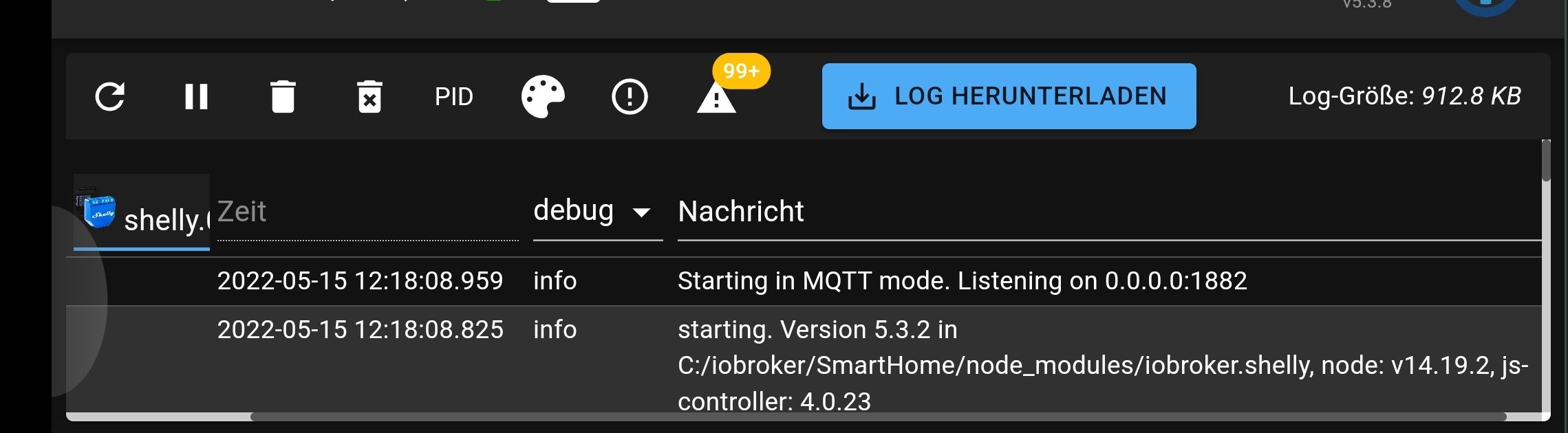

    Mahlzeit,
    habe seit einigen Tagen das Problem, dass der Shelly Adapter gelb bleibt. Habe darüber bisher 2 Shelly 1 betrieben und das funktionierte bisher einwandfrei. Änderungen in den letzten Tagen: Shelly Firmware aktualisiert auf
    Current version: 20220209-092750/v1.11.8-g8c7bb8d
    JS-Controller auf 4.0.23
    Seitdem bekomme ich den Adapter nicht mehr grün. Hat jemand eine Idee ?
    Sowohl MQTT und HTTP, wie auch CoAP und HTTP.
    Habe auch versucht, die Shellys über meinen MQTT Broker zu steuern, würde mir auch reichen. Hauptsache alles bleibt im iobroker. Bekomme die Shellys über Jarvis aber nicht geschaltet.
    Via Terminal mit "mosquitto_pub -t 'shellies/shelly1-BA67FD/relay/0/command' -m 'on'" klappt es aber wie muss das unter Jarvis aussehen ?
    Hab etliche Befehle versucht. Vielleicht hat hier jemand die Lösung ?
    Screenshot_20220515-123115_Chrome.jpg Screenshot_20220515-122842_Chrome.jpg Screenshot_20220515-122030_Chrome.jpg Screenshot_20220515-122000_Chrome.jpg
