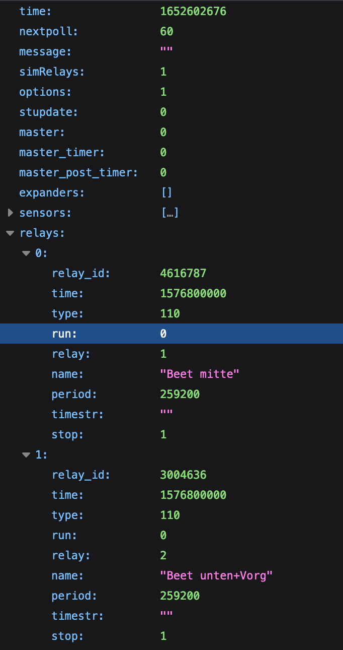

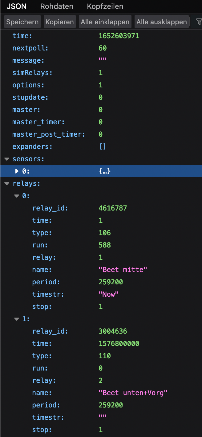

    Hallo zusammen !
    Als RegEx-Script-Kiddy bin ich mit zusammengeklauten RegEx Begriffen und Trial/Error mit regex101.com bisher gut gefahren.
    Leider komme ich hier nicht weiter und würde mich über Hilfe freuen:
    Ich möchte mit dem Parser-Adapter eine JSON auslesen. Die Bewässerungs-Cloud von Hunter Hydrawise gibt u.g. JSON raus.
    Ich benötige den Wert von "Run" (Eine Zahl von 0 Sekunden bis 3600 Sekunden).
    Diesen Wert gibt es jedoch mehrfach. Jeweils einmal pro "relay "
    RegEx (?<="run":)[\s\S]*?(?=,"relay":1,) klappt fürs 1.Relay gut. Aber bei (?<="run":)[\s\S]*?(?=,"relay":2,) wird alles ab erstem Auftreten von run erfasst. Ich weiß nicht, wie ich das vordere Ende der Auswahl begrenzen kann.
    Die Werte für "time" ändern sich beim laufendem Relay, so dass ich nicht den kompletten Abschnitt als vordere Grenze nehmen kann.
    Ist für jemanden der es kann vermutlich einfach. Für mich leider nicht.
    Besten Dank und Gruß,
    Sebastian

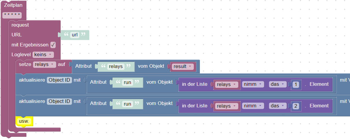

      @qwertz
      Weshalb Parser-Adapter? Das macht man mit einem kleinen Skript (Blockly).

        @qwertz

        qwertz
        Danke für den Tip! Mit Blockly sieht das ja ganz einfach aus. Werde das ausprobieren !
