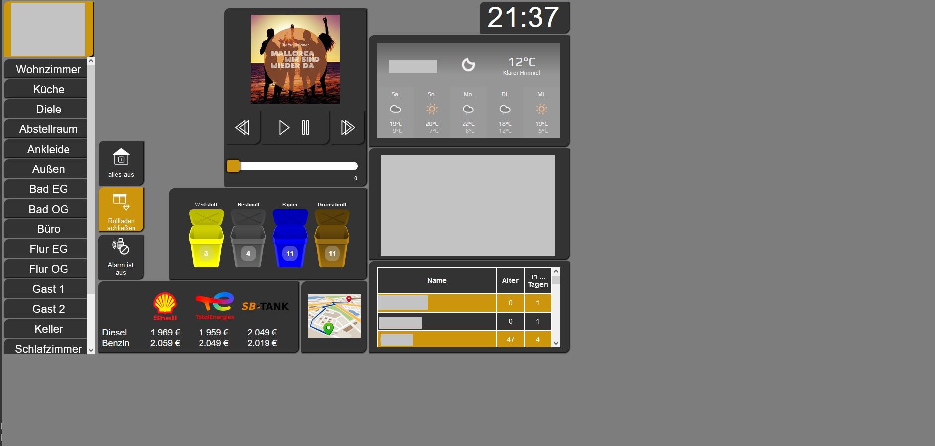

    ich habe folgendes Problem mit meiner Vis:
    Ich habe einen Screensaver mittels Skript (s. unten) integriert. Dabei wird lediglich die View auf eine angelegte Screensaver-View gewechselt. Bewegt man die Maus oder berührt das Touchdisplay, wird wieder auf die vorhergehende View gewechselt. Leider verschiebt sich die komplette Ansicht nachdem ich aus dem Screensaver zurückkehre (s. Bilder).
    Das Phänomen tritt jedoch auch nicht immer sofort auf. Leider konnte ich bislang keine Abhängigkeit feststelle.
    Wenn ich die Seite aktualisiere wird die Vis wieder korrekt angezeigt, bis der Screensaver wieder startet und das Spiel von vorn beginnt.
    Ich bin mir aber auch nicht sicher, ob der Screensaver das Problem ist, oder ich einen anderen Fehler eingebaut habe. Vielleicht habt ihr ja einen neuen Ansatz für mich, um das Problem zu lösen.
    Der Fehler tritt sowohl am PC im Browser, sowie auf meinem FireHD 10 Wandtablet und Smartphone auf.
