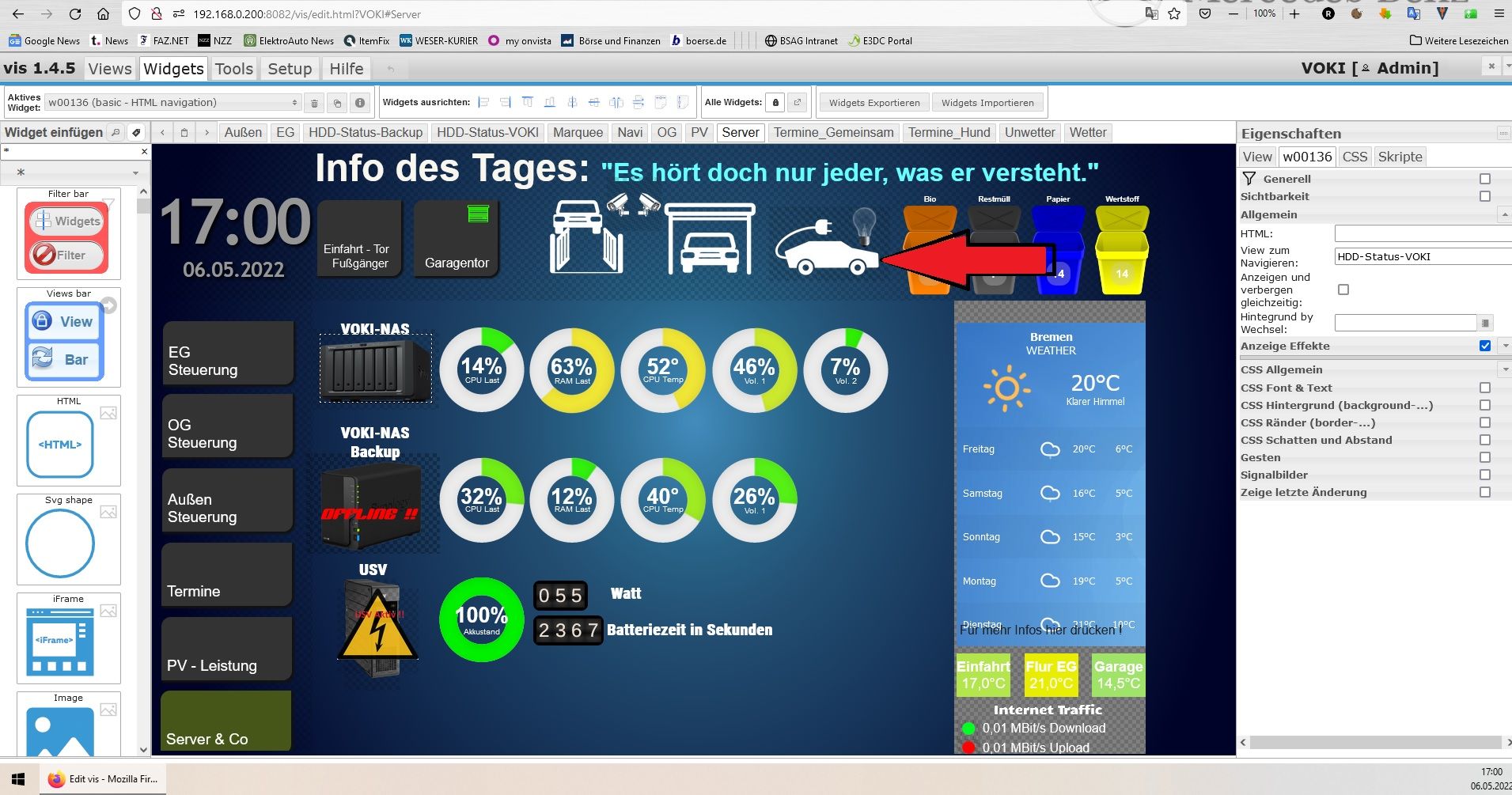

      ich bin zwar schon länger mit IoBroker zugange allerdings komme ich gerade nicht so wirklich weiter. Die Profis von euch werden sich sicherlich tot lachen aber nutzt nix, da muss ich durch 🙂
      Mein Anliegen: Ich habe in der Visualisierung das Bild mit dem rot markierten Pfeil. Ich möchte gerne wenn ich dieses Bild "drücke"
      Das der Button mit dem rot markierten Pfeil "gedrückt" wird.
      Im späteren Verlauf soll dann noch der mittlere Bereich der Visualisierung (jetzt aktuell Server View) automatisch in zum View fürs Auto gewechselt werden.
      Würde mich riesig über ein paar Tipps freuen
      LG
      Ron

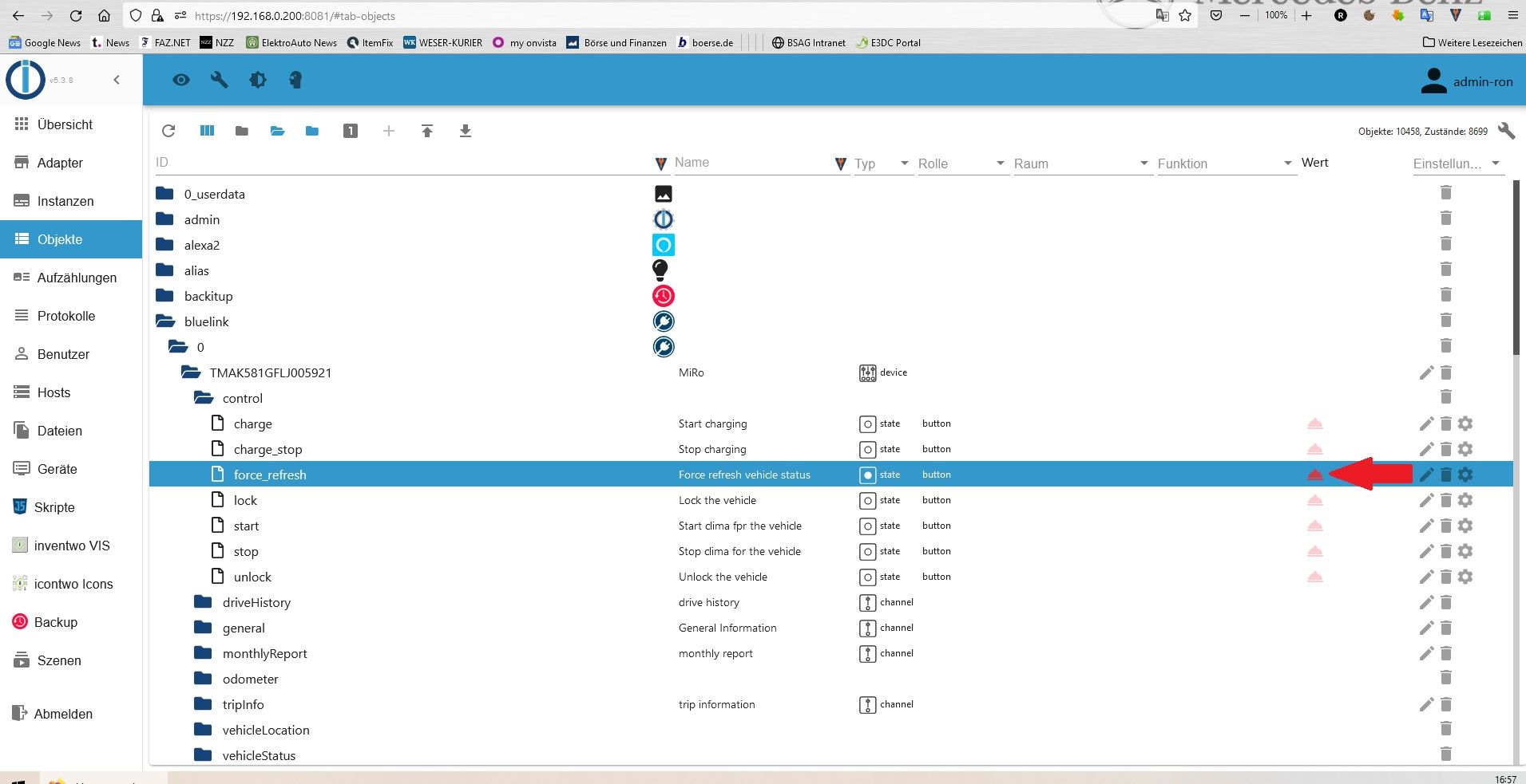

        @ron-0
        laut den Objektdaten (habe einen Ioniq 😊 ) handelt es sich bei Force refresh um einen boolean Wert.
        Also kannst du ihn über die VIS mit true bzw false belegen.

          habe jetzt den "bool.button" dazu benutzt und es funktioniert so weit. Jetzt müsste nur noch der View vom Auto dementsprechend eingeblendet werden. Kann ich das mit dem gleichen Widget realisieren?
