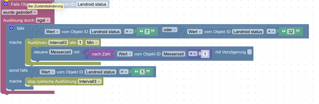

    ich habe ein Script angelegt, bei dem ein Datenpunkt die Minuten zählt wenn mein Rasenroboter mäht oder die Kanten schneidet.
    Wenn er mäht steht im Status 7, wenn er die Kanten schneidet steht dort 32 und wenn er zu Hause ist steht dort 1.
    Leider zählte er nach dem er zu Hause ist (1) immer weiter.
    Hier das Script, was mach ich falsch? Vielen Dank.

      @kg36304 sagte in Intervall zählt weiter:
      ist der Wert vom Typ String?

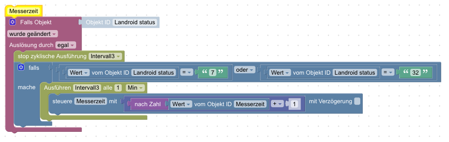

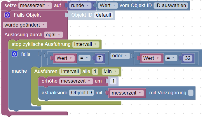

        @kg36304 sagte: was mach ich falsch?
        Bei Änderung von 7 auf 32 oder umgekehrt wird ein weiteres Intervall gestartet, das sich nicht mehr stoppen lässt.
        Besser so:
        Wert (unter "Trigger"):
        K 1 Antwort Letzte Antwort
          Besser so:

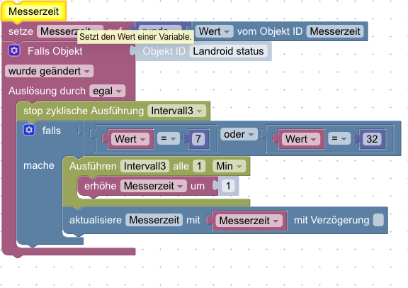

          Hallo, Danke für die Antwort, ich habe es umgebaut. Es sieht jetzt so aus:
          Ich hoffe so ist es richtig.
          Zum Verständniss, die Variable "Messerzeit" hat den letzten wert der Objekt ID "Messerzeit" (Datenpunkt) übernommen. Wenn der Status des Mähers sich ändert auf 7 oder 32 zählt die Variable in einer Schritten. Andert Sie sich auf 1, stopt der Intervall und der Wert der Variablen wird in den Datenpunkt geschrieben???
          Stimmt das so, ich will es nicht nur nachbauen sondern auch verstehen ;-)
          Vielen Dank

            @kg36304 sagte: Andert Sie sich auf 1, stopt der Intervall und der Wert der Variablen wird in den Datenpunkt geschrieben???
            Vergleiche die Bilder: In meinem Vorschlag wird der Wert der Variablen jede Minute in den Datenpunkt geschrieben. Somit ist der Datenpunkt stets aktuell, was für ein Weiterzählen bei einem Neustart des Skripts erforderlich ist.

                        @kg36304 sagte: meinst Du so?
                        Eigentlich nicht, aber damit geht es auch. Es sind zwei Fehler drin.
                          <variables>
                            <variable id="W-.N_n4^2j2n9ld}}FT/">Messerzeit</variable>
                            <variable type="interval" id="Intervall">Intervall</variable>
                          </variables>
                          <block type="variables_set" id="%[JGi6etLl$$Gv$1Hl%c" x="146" y="1162">
                            <field name="VAR" id="W-.N_n4^2j2n9ld}}FT/">Messerzeit</field>
                            <value name="VALUE">
                              <block type="math_round" id="BsHHbBF6NI|F#DH8/Bs5">
                                <field name="OP">ROUND</field>
                                <value name="NUM">
                                  <shadow type="math_number" id="NkJ9r_RUF0CJE]6x~c6/">
                                    <field name="NUM">3.1</field>
                                  </shadow>
                                  <block type="get_value" id="JP3tUi|jD`d5u#4k5,zR">
                                    <field name="OID">0_userdata.0.Messerzeit</field>
                                  </block>
                                </value>
                              </block>
                            </value>
                          </block>
                          <block type="on_ext" id="ln8?f7z^ZE:9{kmWrH(A" x="146" y="1190">
                            <value name="OID0">
                              <shadow type="field_oid" id="hrK=_],O?_T=V6iYQzZ2">
                                <field name="oid">worx.0.201930198404006033C5.mower.status</field>
                              </shadow>
                            </value>
                            <statement name="STATEMENT">
                              <block type="timeouts_clearinterval" id="QodN}l(];;1H6=61GGRW">
                                <field name="NAME">Intervall</field>
                                <next>
                                  <block type="controls_if" id="|nE/SNJEj0`N3B${9pyF">
                                    <value name="IF0">
                                      <block type="logic_operation" id="lW.!^fiH`LU|3.bpV@5;">
                                        <field name="OP">OR</field>
                                        <value name="A">
                                          <block type="logic_compare" id="zC+|wBAWbG7aKqv^+4+:">
                                            <field name="OP">EQ</field>
                                            <value name="A">
                                              <block type="on_source" id="|FWPTz+gk-uKq86!qf]/">
                                              </block>
                                            </value>
                                            <value name="B">
                                              <block type="math_number" id="5`(a=r|(n5=?Ty~0/YZU">
                                                <field name="NUM">7</field>
                                              </block>
                                            </value>
                                          </block>
                                        </value>
                                        <value name="B">
                                          <block type="logic_compare" id="OyU@nRcgOf2mH#$Wq.:t">
                                            <value name="A">
                                              <block type="on_source" id="p^M8?a2OVH;f:_GCl0N0">
                                              </block>
                                            </value>
                                            <value name="B">
                                              <block type="math_number" id="reZICHLhubr%VR0?#rjt">
                                                <field name="NUM">32</field>
                                              </block>
                                            </value>
                                          </block>
                                        </value>
                                      </block>
                                    </value>
                                    <statement name="DO0">
                                      <block type="timeouts_setinterval" id=";1vf$B4z,rrUf`RF(h/e">
                                        <field name="INTERVAL">1</field>
                                        <field name="UNIT">min</field>
                                          <block type="math_change" id="*X_x2`5`aG)D=%hHELJV">
                                            <value name="DELTA">
                                              <shadow type="math_number" id="rAjLf8c8WTARD6@o~{;D">
                                                <field name="NUM">1</field>
                                              </shadow>
                                            </value>
                                            <next>
                                              <block type="update" id="v#L@sS1+%o;C?`9RHDW!">
                                                  <block type="variables_get" id=",p^[R1Q@TXfl^[3WqQ@p">
                                                  </block>
                                                </value>
                                              </block>
                                            </next>
                                          </block>
                                        </statement>
                                      </block>
                                    </statement>
                                  </block>
                                </next>
                              </block>
                            </statement>
                          </block>
                        </xml>
                        Der Fehler, dass die falsche Variable gestoppt wurde, kann aber auch durch den Import entstanden sein.

                            Moin, also nach gestrigem Mähen habe ich festgestellt, dass es geht 👍
                            Hier das funktionierende Script. Ist kein Hexenwerk aber das der Stop-Block drüber kommt anstatt drunter, tja wieder was gelernt.
                            Danke nochmal an Dich @paul53.
                            Einen schönen Tag.
                            Kai
