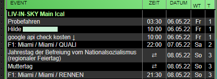

    ich habe ein Google Kalender eingebunden und hier wird immer automatisch die Endzeit auf eine Stunde nach der Beginnzeit gesetzt.
    Dass lässt sich leider auch nicht abschalten, sondern lediglich auf mindestens 45 Minuten heruntersetzen.
    Ich würde gerne im HTML Text die Endzeiten verbergen und nur die Startzeiten anzeigen lassen.
    Gibt es dazu irgendeine Möglichkeit?

      ich nutze dieses script zur anzeige des ical kalenders - da kann man das einstellen
      https://forum.iobroker.net/topic/40691/html-tabelle-für-ical-adapter-mehrere-instanzen
