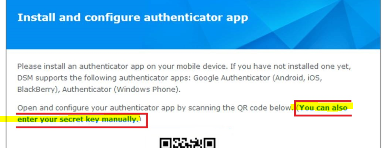

        Glasfaser
        @mibr85
        wo finde ich ... Key
        https://github.com/iobroker-community-adapters/ioBroker.synology/blob/master/docs/en/template.md
        siehe :
        • GlasfaserG Glasfaser
          @mibr85
          siehe :

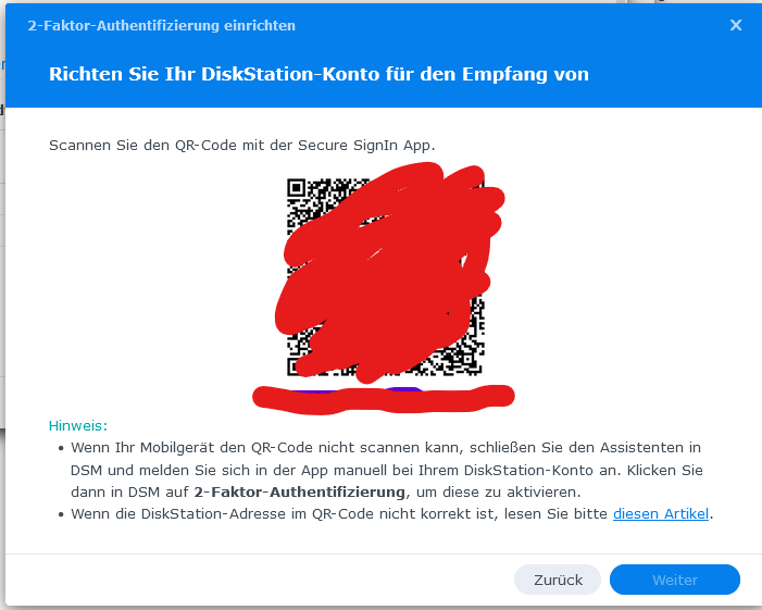

          mibr85
          @glasfaser
          so funktioniert es leider nur bei DSM6 bei der DSM7 sieht es so aus:
          GlasfaserG lobomauL 2 Antworten Letzte Antwort
          • M mibr85
            @glasfaser

            @mibr85
            bin gerade nicht Zuhause um nachzuschauen ..
            Vielleicht kann @lobomau dir ein Screenshot von den neuen Einstellungen geben .

              lobomauL Offline
              lobomauL Offline
              lobomau
              schrieb am zuletzt editiert von lobomau
              @mibr85 Richtig, nur zur Klarstellung: es funktioniert auch weiterhin die Google Autheticator App (habe ich mit DSM7 im Einsatz).
              Edit: ich stelle grad fest, dass ich den Synology Adapter noch ohne 2FA nutze. Ich hatte da auch immer Schwierigkeiten mit. Versuche ich demnächst mal zu ändern. Gab ja einige Adapter-Updates.
