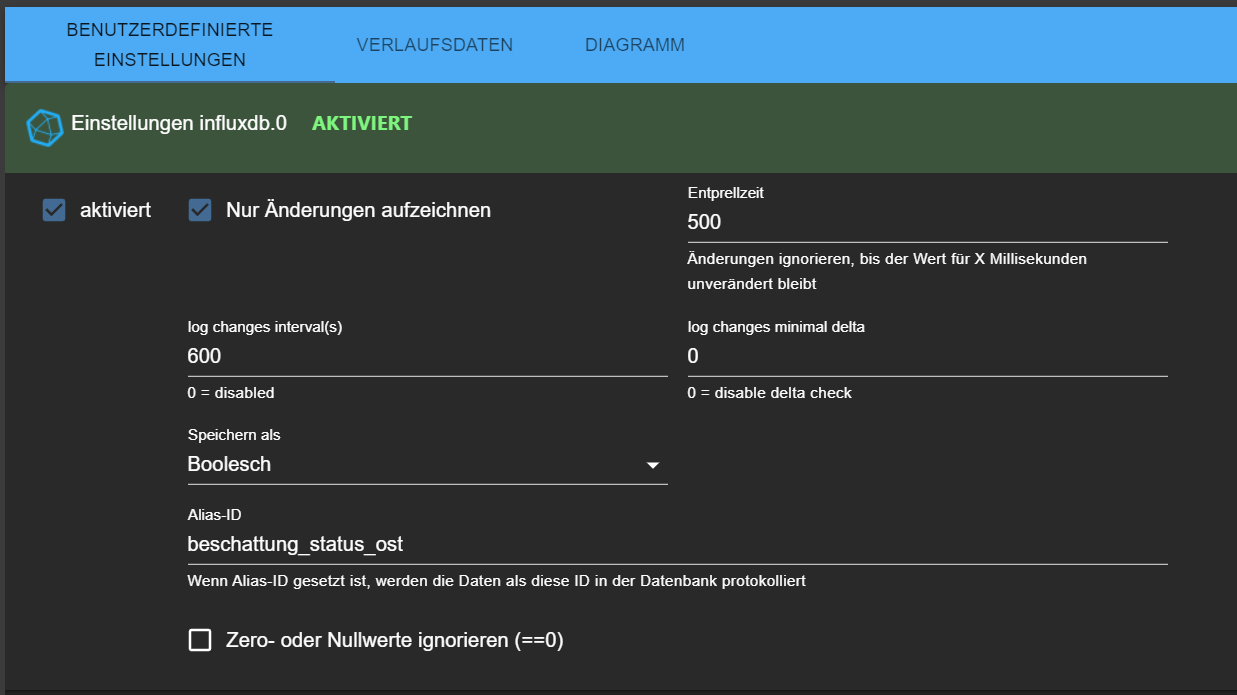

        @damrak2022 wie viel Speicherplatz eine Messung belegt, hängt auch vom Typ ab. Ein 1-Bit Statuswert wird alle 15s auch über Jahre keine nennenswerte Datenmenge anhäufen, ein 16-Byte String schon eher.
        Generell kannst du über das Zahnrad bei den Objekten doch einstellen, wie lange und wie oft Werte gespeichert werden:
        Wie man das über Skripte löst, habe ich hier schon mal beschrieben:
        https://forum.iobroker.net/topic/48831/datenbank-mapping-von-objekten-sichern-kopieren-editieren/4
        Zusätzlich kannst du in der InfluxDB auch Retention Policies anlegen, um alte Daten automatisch zusammenzufassen oder zu löschen. Das erfordert aber etwas tiefergehende InfluxDB Kenntnisse
        EDIT: Sehe gerade, dass es die Option "Daten löschen nach Zeitdauer X" nicht mehr gibt (oder im InfluxDB Adapter nie gab). Damit bleiben noch die retention policies
