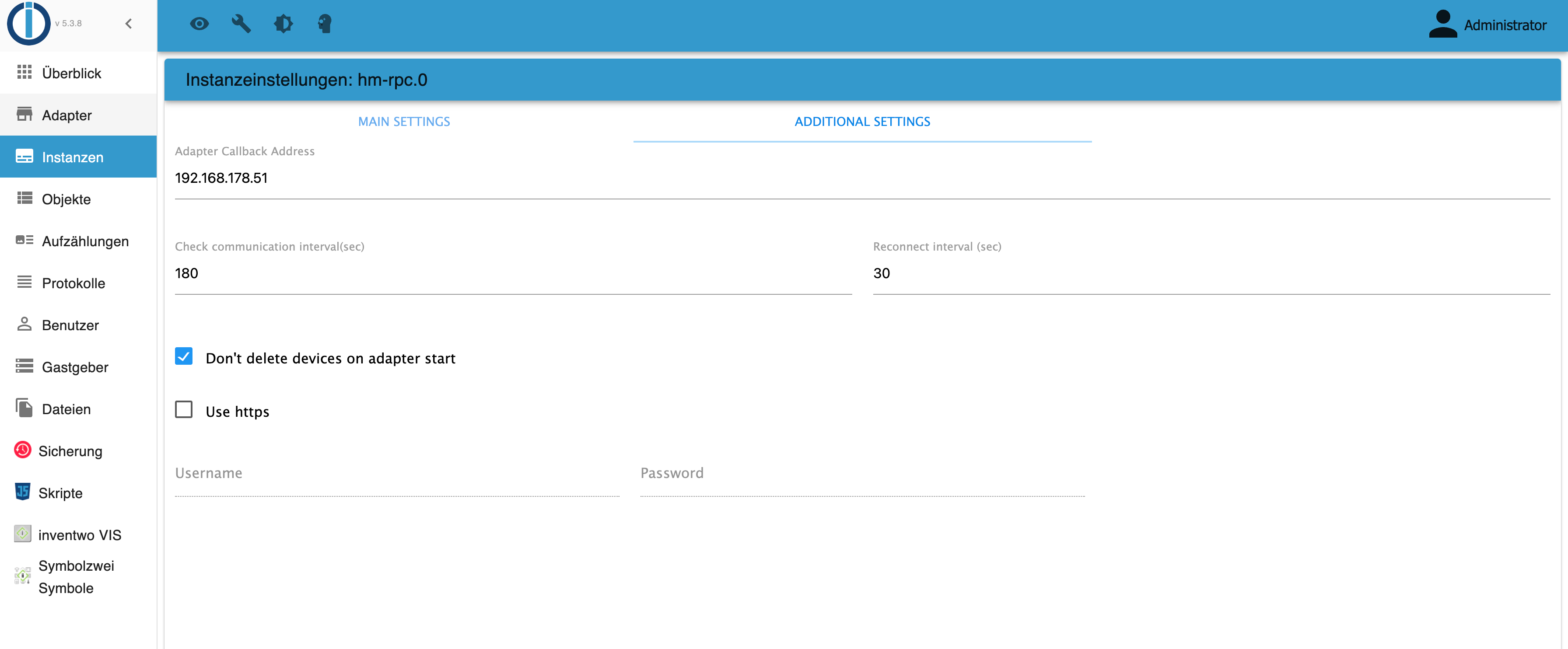

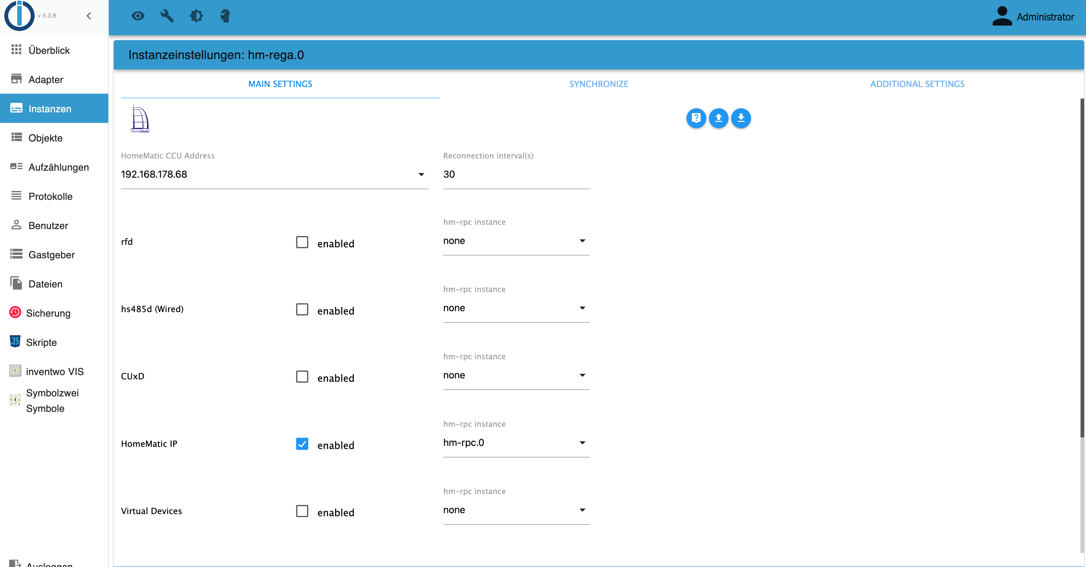

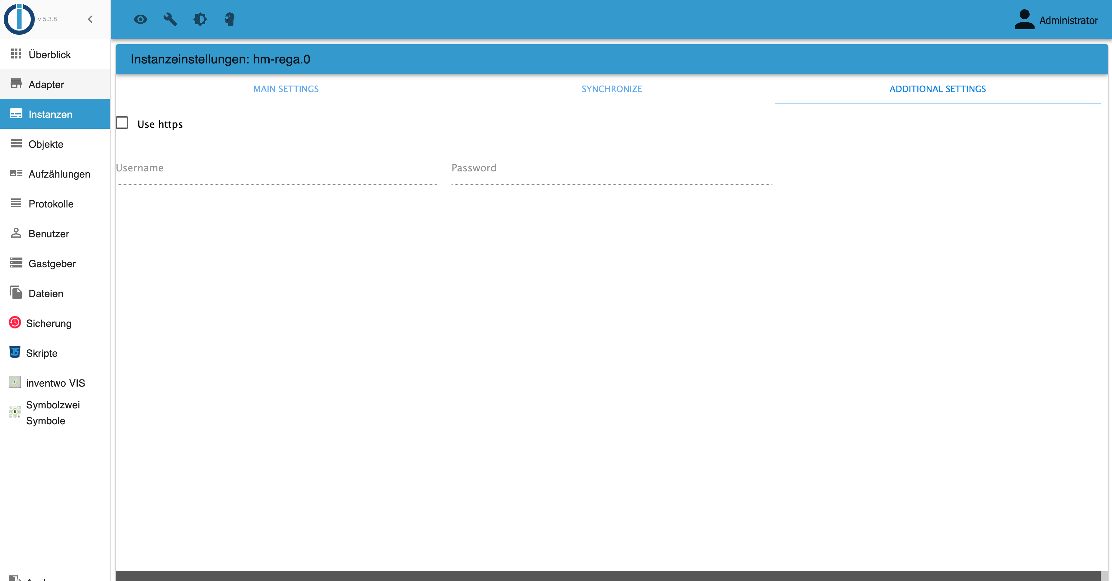

    also zuerst möchte ich vorab sagen, dass ich vollkommen ein Neuling bin. Also schon mal Asche über mein Haupt.

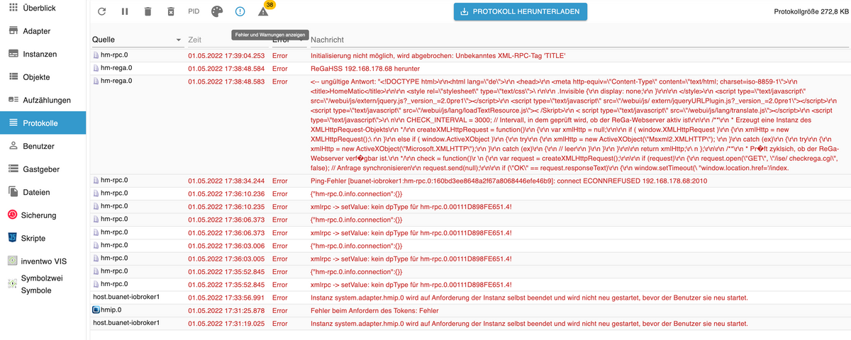

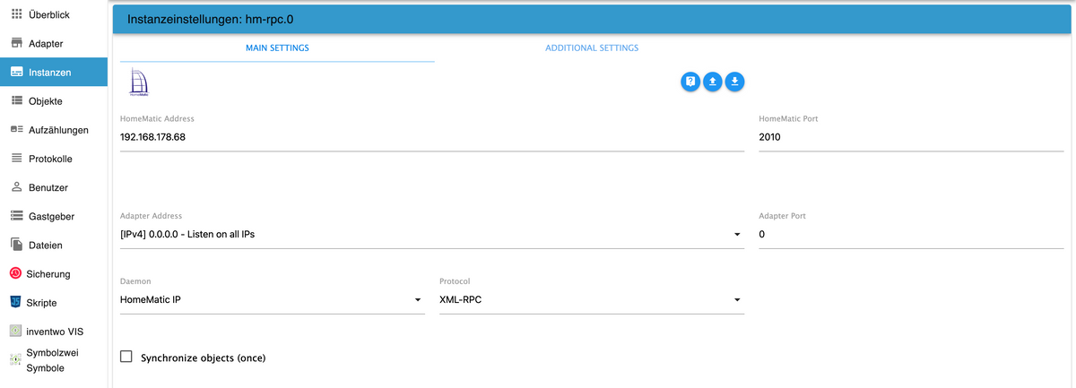

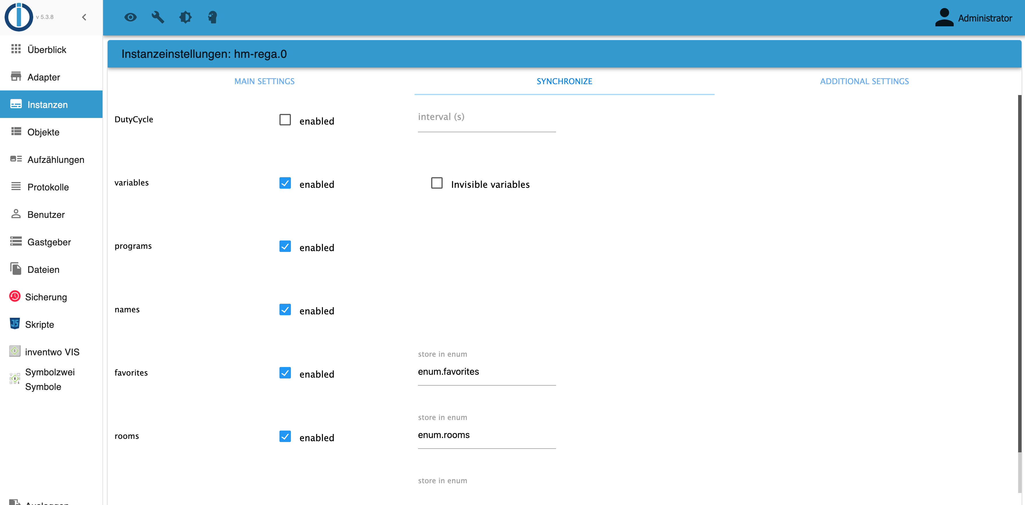

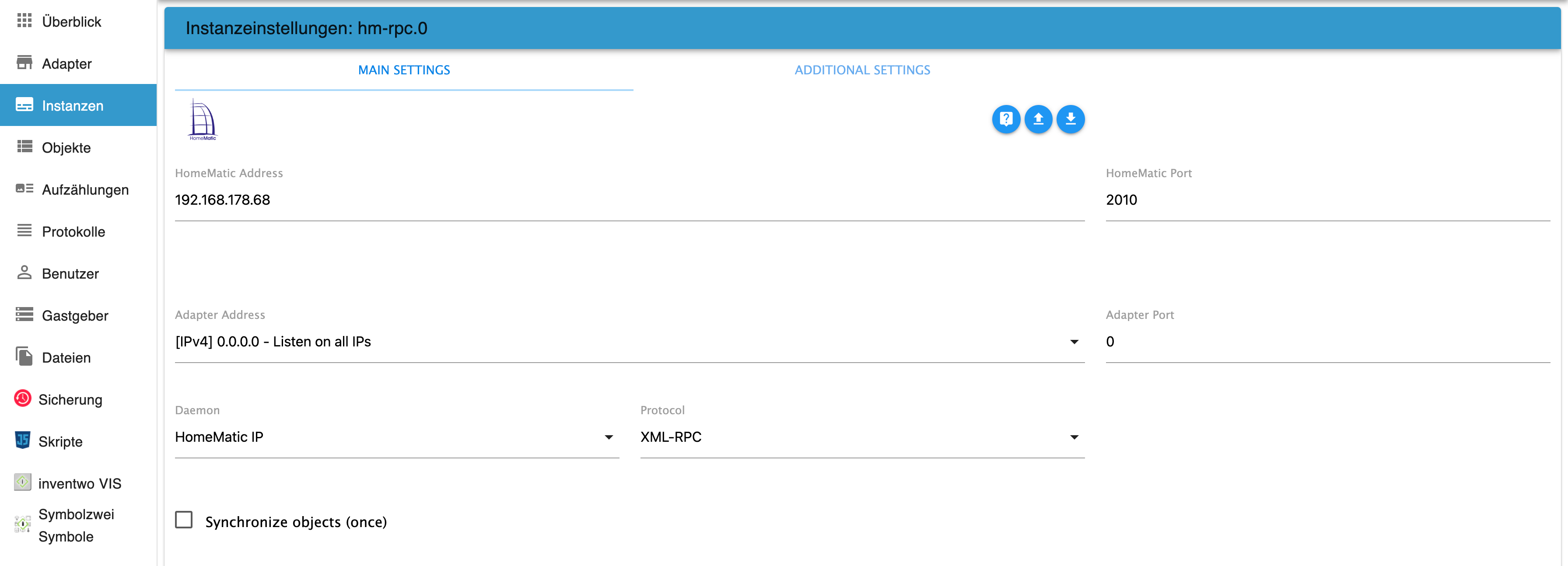

    Ich habe den IoBroker im Docker auf einem NAS von Synology installiert. Der IoBroker läuft soweit gut, es gibt keine Probleme oder Fehler. Jetzt möchte ich meine HomeMatic IP Geräte nicht mehr über den Access Point einbinden, sondern über meine CCU3. Hab beide Adapter installiert und versucht so einzustellen das es läuft, beide Adapter laufen grün, also vorne keine Fehler. Im Protokoll gibt es Fehler, wie auf dem Foto zu sehen.

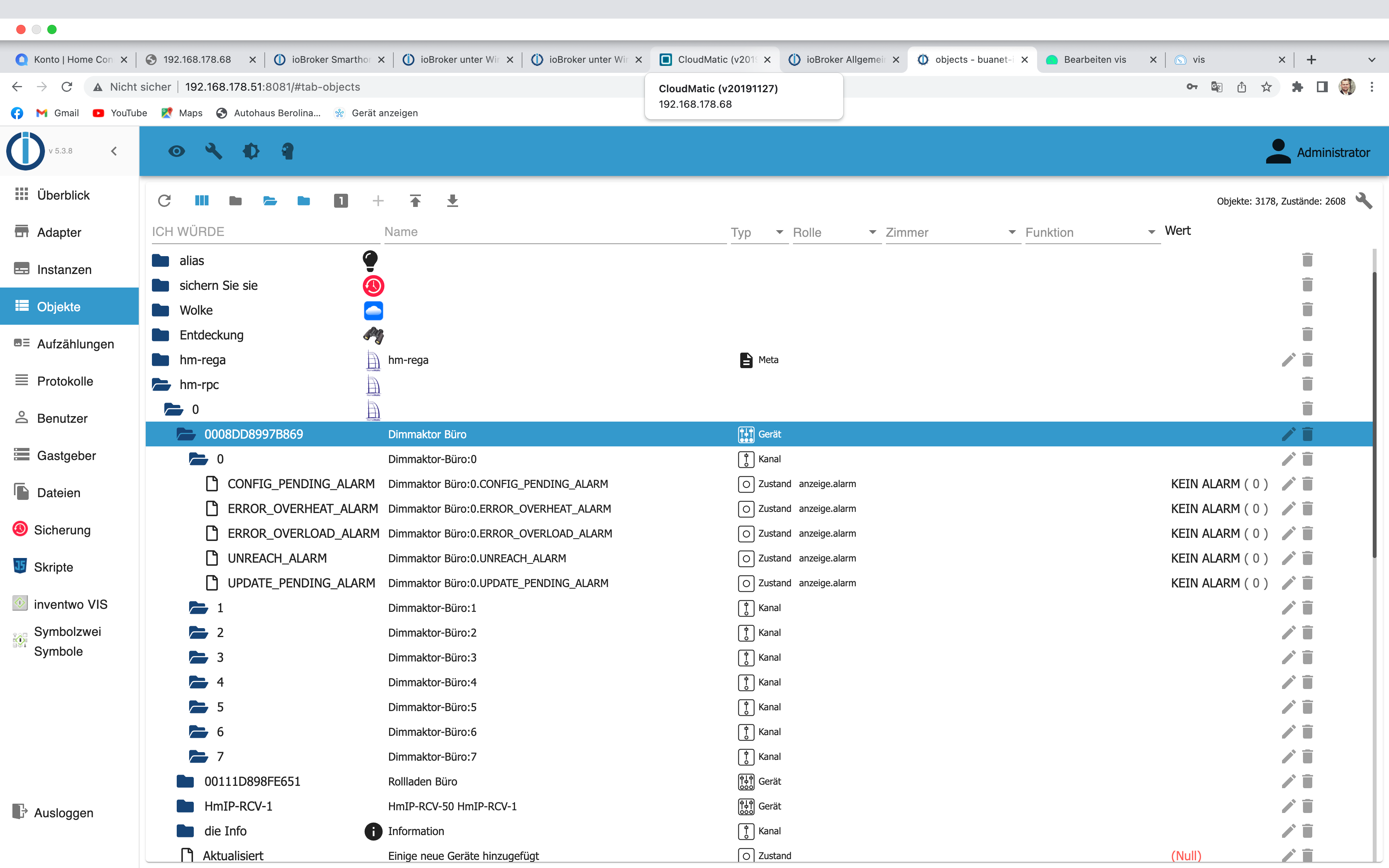

    In den Objekten sind leider, wie man es auf den Foto zu sehen ist, das ich keine Geräte/ Kanäle habe.
    Was macht ich falsch?
    Hier die Daten:
    NAS-Server 192.168.178.51
    IoBroker 192.168.178.51:8081
    CCu3 192.168.178.68
    Habe nur HomeMatc IP Geräte.
    Könnt Ihr mir helfen? Vielen Dank im Vorfeld.

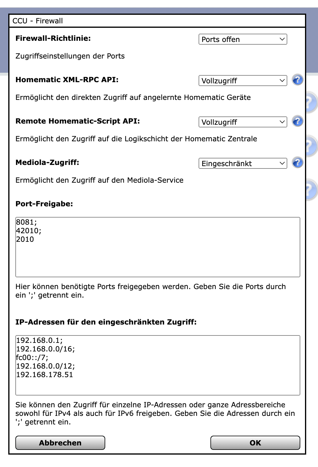

      @longbow hast du in der Homematic unter Einstellungen -> Firewall die entsprechenden Berechtigungen zugelassen, z.B. für das XML-RPC?
