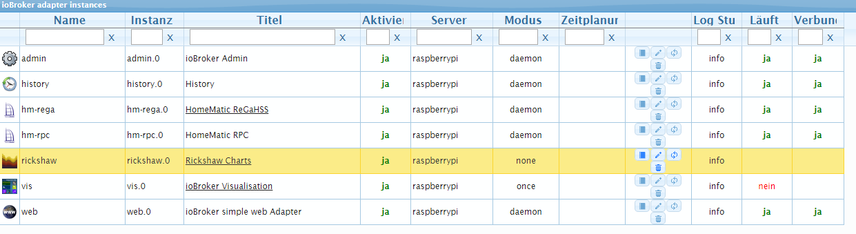

    und hier auch noch ein kleines Thema.
    Ich habe VIS und rickshaw installiert. In der Admin Oberfläche unter den Instanzen.Steht bei läuft und verbunden nichts bzw. Nein.
    Bei Funktion laufen und es gibt keine Probleme.
    Ich dieses Verhalten so gewollt ?
    Hier der Screen dazu:

      Es muss so sein. Die haben keine Prozesse, die immer laufen.
      vis läuft nur ein mal beim Start und dann stoppt.
      Rickschaw hat überhaupt keine Prozesse.
