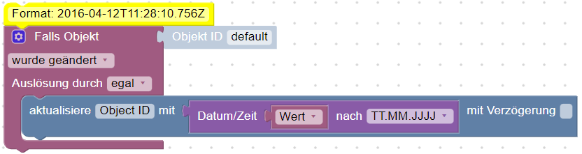

      @dgr
      Kleines Blockly-Skript, das das Datum in einen eigenen Datenpunkt unter "0_userdata.0" schreibt.

        @dgr

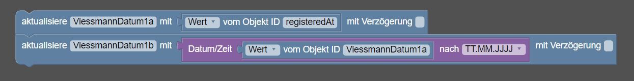

        @paul53 Danke ! Hat funktioniert. Ich habe mir zwei Datenpunkte angelegt. In den ersten hole ich mir die Datumsangabe der Heizung und das konvertierte Ergebnis schreibe ich dann in den zweiten.
          @dgr
          In Deinem Skript fehlt ein Trigger.

            @dgr

            @paul53 ist in dem Fall nicht erforderlich, da der Datumswert sich nicht ändert (Datum der Herstellung)
