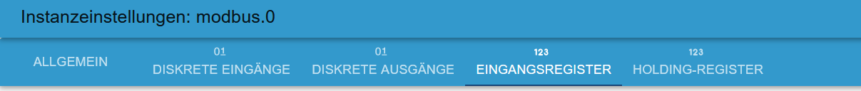

    ich frage schon seit längeren mein Heizngsdatenlogger über meinen IOBroker ab, was auch sehr gut bei den Holding Register funktioniert.
    Nur leider geht dies nicht bei Boolschen abfragen....wie muss ich den Modbusadapter auf der IOBroker für diesen Zweck konfigurieren ? bzw. welchen Adressbereich muss ich verwenden...

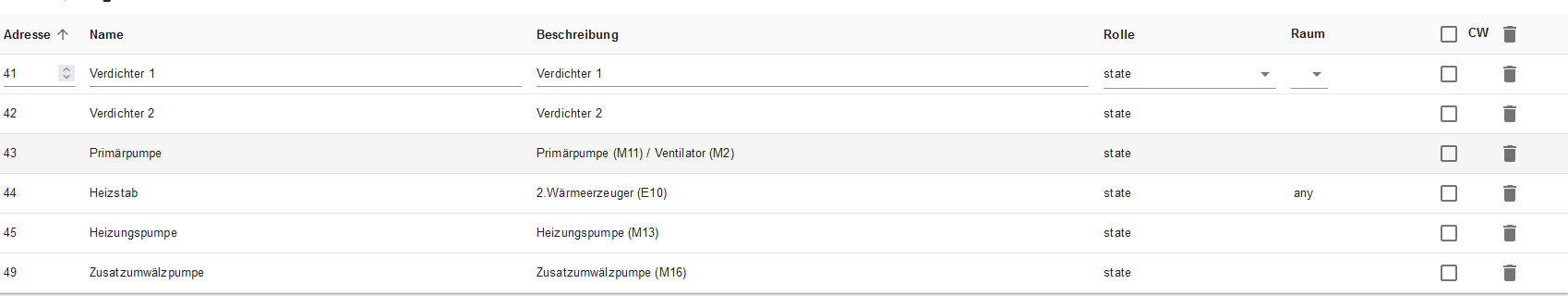

      @zimbl Bei meiner Weishaupt Wärmepumpe werden boolsche Parameter unter "01 diskrete Eingänge" konfiguriert:
      Was sagt denn das Modbus Datenblatt zu deiner Heizung?

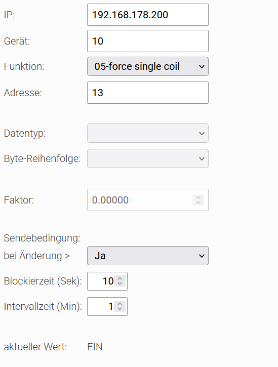

        hallo @dominic151617 ,
        ich habe das jetzt nochmal gemacht und auch als State angegeben....mal schauen was sich daraus entwickelt.
        Gesendet wird event. nur wenn eine Änderung vorliegt, warte ich mal ab.
        Der Datenlogger ist von der TA....und nennt sich CMI.
