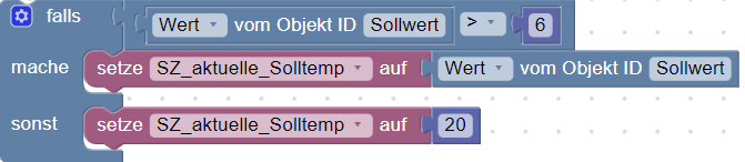

                      @metaxa sagte: Wie kann ich die Variable im Blockly ganz oben (außerhalb des Triggers) sicherheitshalber initialisieren falls über Nacht ein Neustart durchgeführt wurde?
                      Z.B. so:
