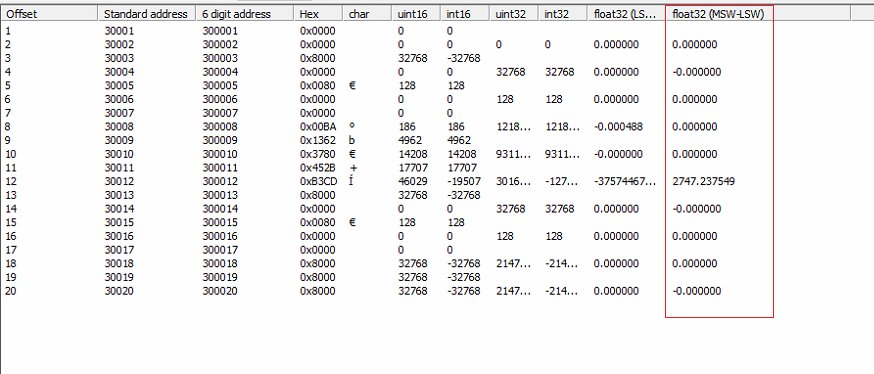

    Ich möchte gerne mit dem Modbus Adapter einige Register abfragen. Leider finde ich bei den Registern nicht den richtigen Typ. Habe im Screenshot mal den Bereich Markiert der meine Daten enthält und den ich gerne mit IoBroker abfragen möchte.
    vielleicht kann mir ja jemand sagen welche Einstellungen im Modbus Adapter nötig sind um die Daten zu lesen.

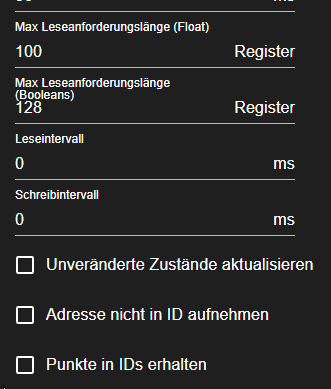

    Hier noch ein Screenshot vom Modbus Adapter

      @t0bit3ch Wie soll man denn wissen was ein sinnvoller Wert ist? Das kannst nur Du selber wissen...
      Wäre 2747.xxx in Deinem Beispiel ein sinnvoller Wert, dann müsste es sich um einen float32 handeln, also entsprechend einstellen oder verstehe ich Deine Frage erst garnicht?

        Also in meinem fall ist zb. der Wert 2747.xxx ein wert den ich gerne mit dem IoBroker auslesen möchte. Ich hab mich schon durch die ganze Liste bei Typ geklickt aber dieser wert wird einfach nicht gelesen. Andere Werte aus dem 1. Screenshot wurden beim durchklicken der verschiedenen Typ ausgelesen.

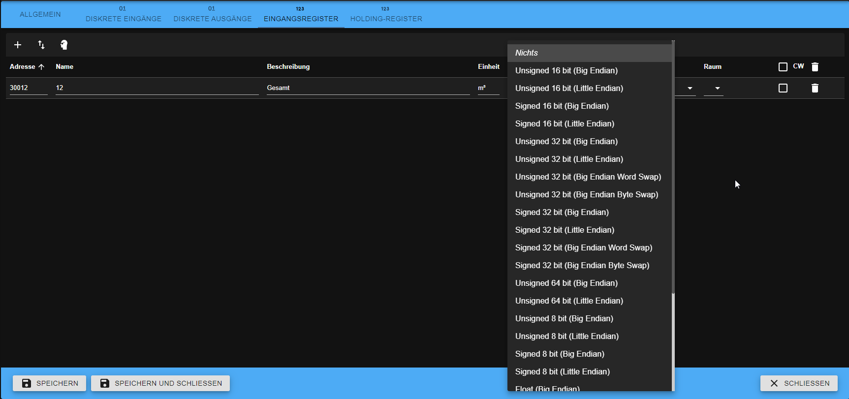

        Wie kann ich denn im Modbus Adapter float32 einstellen?

          Stell mal Float (Big Endian) ein, das müsste passen. Du musst in der Auswahlliste die Du schon im Screenshot offen hast einfach nach unten scrollen.

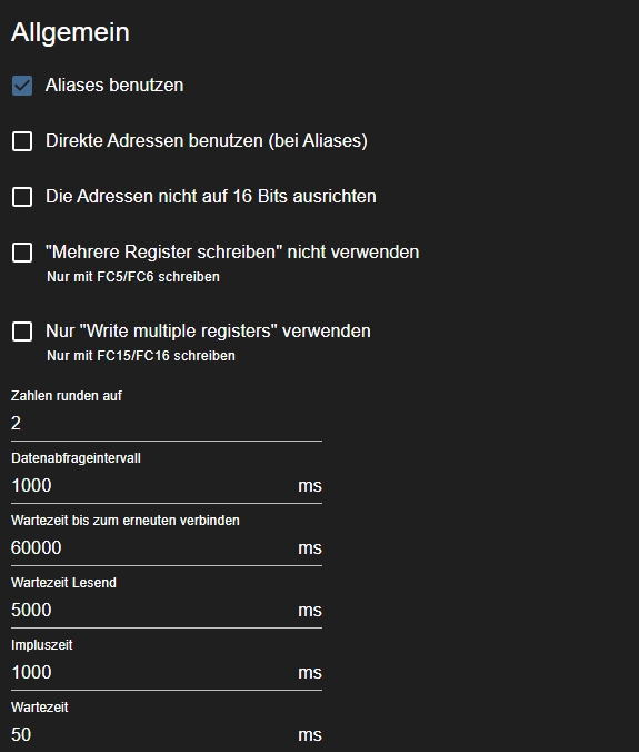

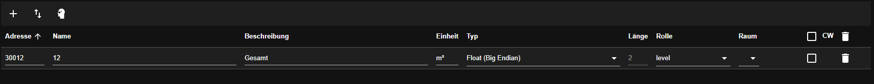

            hab nochmal ein paar Screenshots gemacht.

              @t0bit3ch Deaktiviere mal Aliases nutzen und dann nimm "value" und nicht level. Achso und dann mal auf den Kopf und gucken, ob "Abfrage" angewählt ist.

                @joergh
                jetzt funktioniert es 😀
