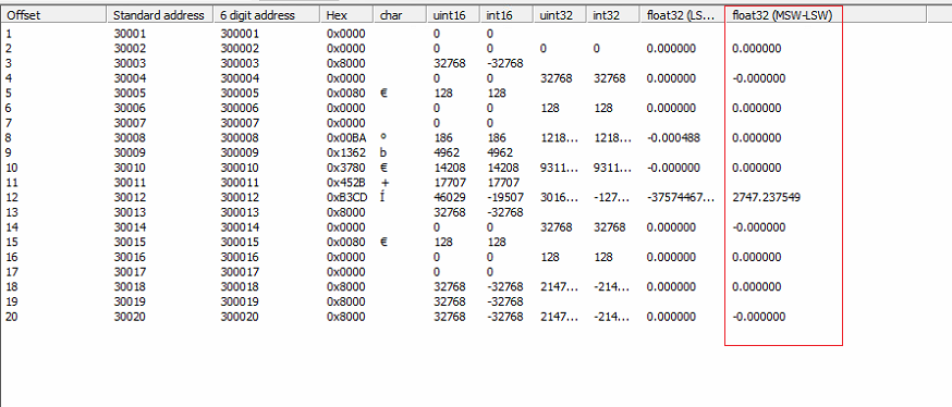

    Ich möchte gerne mit dem Modbus Adapter einige Register abfragen. Leider finde ich bei den Registern nicht den richtigen Typ. Habe im Screenshot mal den Bereich Markiert der meine Daten enthält und den ich gerne mit IoBroker abfragen möchte.
    vielleicht kann mir ja jemand sagen welche Einstellungen im Modbus Adapter nötig sind um die Daten zu lesen.

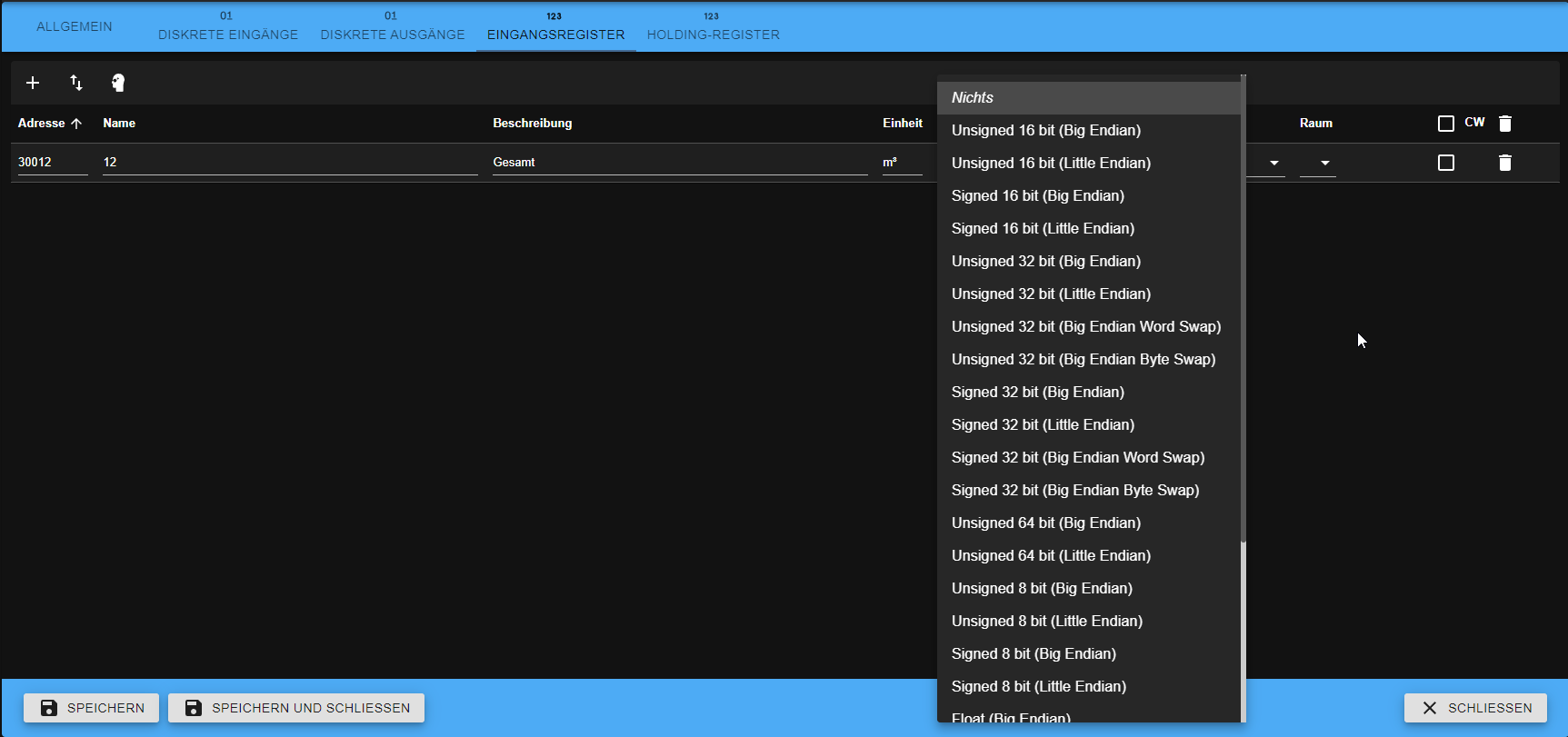

    Hier noch ein Screenshot vom Modbus Adapter

      da Du die Float-Werte auslesen möchtest, sollte es mit Float (Big Endian) klappen.
