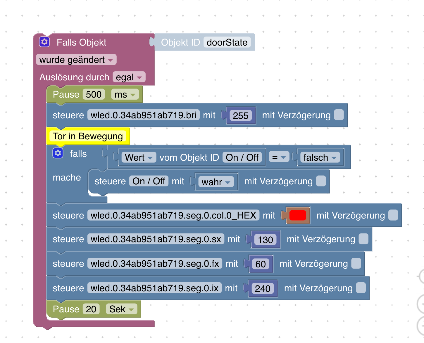

    seit einiger Zeit habe ich eine Garagentor-Beleuchtung mit WLED und ioBroker im Docker auf meiner QNAP-NAS am Laufen.
    Nach einem versehentlichen Löschen habe ich ein Backup eingespielt und es werden alle Anweisungen im Skript ausgeführt, ich kann sie in den Datenpunkten des WLED Adapters sehen, z. B. On/Off wird mit true überschrieben, aber nicht ausgeführt.
    In der WLED App kann ich problemlos ein und ausschalten.
    Auch wenn ich On/Off manuell im Datenpunkt ON/Off mit true oder false setze funktioniert es.
    Ich komme hier einfach nicht weiter.

      @hardl sagte: On/Off wird mit true überschrieben, aber nicht ausgeführt.
      Skript?

        @paul53 Hier nur der eine Teil zum testen:Bildschirmfoto 2022-04-18 um 19.07.14.png

          @hardl Problem gelöst.
          Ich habe ein 2. WLED, das aber weder am Stromnetz hing, noch in der Instanz hinzugefügt war.
          Dieses hatte aber mal die gleiche IP-Adresse.
          Nach Aktivierung des 2. WLED war plötzlich nur dieses unter der IP erreichbar.
          Nach Vergabe einer anderen IP funktionieren beide.
