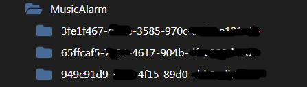

    Guten Morgen und frohe Ostern,
    ich brauch mal eure Kompetenz, bin da leider nicht so fit und meine Suchen waren hier und auf Google erfolglos :-(
    Es gibt in diversen Adaptern (hier als Beispiel "alexa2") Unterordner, die sich automatisch anlegen und deren Namen man im Voraus nicht weiß.
    Jetzt möchte ich aber diese Unterordner durchsuchen, was aber nur schwer geht, wenn man die Namen nicht kennt.
    Ihr wisst doch sicherlich wie man die Namen der Unterverzeichnisse abfragen kann und in ein Array packt, damit man diese dann für die gewünschte Durchsuchung parat hat, am besten in Blockly, muss aber nicht sein ;-)
    Danke schön und bleibt gesund
    Plasma :-)

      @plasmachef sagte: meine Suchen waren hier und auf Google erfolglos
      Dann suche mal nach "Selektor" und "parentName".

        ja man muss nur wissen nach was man sucht ... die Begriffe hätte ich nie gewählt.
        Herzlichen Dank :-)
