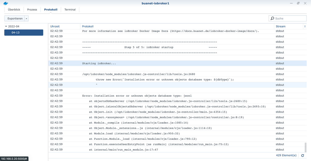

    Hallo!
    ich versuche gerade auf der Synology im Docker ioBroker ans laufen zu bekommen.
    Dort habe ich den buanet latest als image geladen, eingestellt, gestartet
    dann über die Konsole das akt. Backup eingespielt
    nun erhalte ich einen Fehler:

      ich habe nun das iobroker original image genommen, nun läuft alles, nachdem er das backup genommen und sehr lange geladen hat, super!
