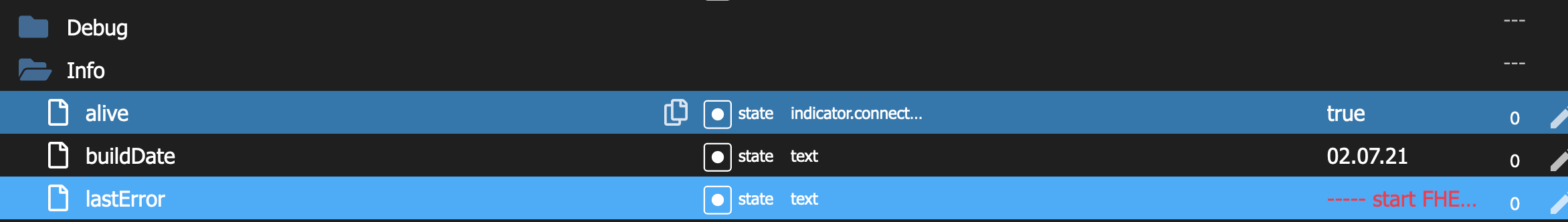

    Im fhem-Modul bekomme ich folgende Meldung:
    ----- start FHEM Adapter Instanz fhem.0
    und folgenden Error:
    vielen Dank für einen kleinen Stupps in die richtige Richtung
