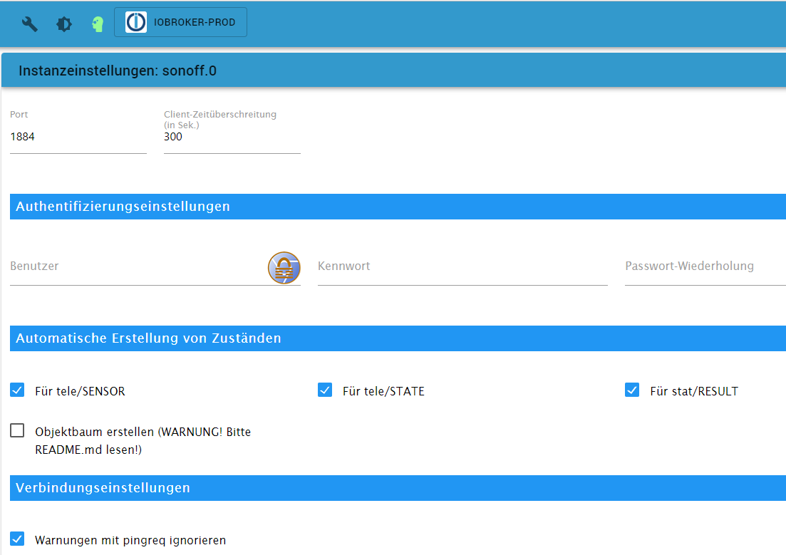

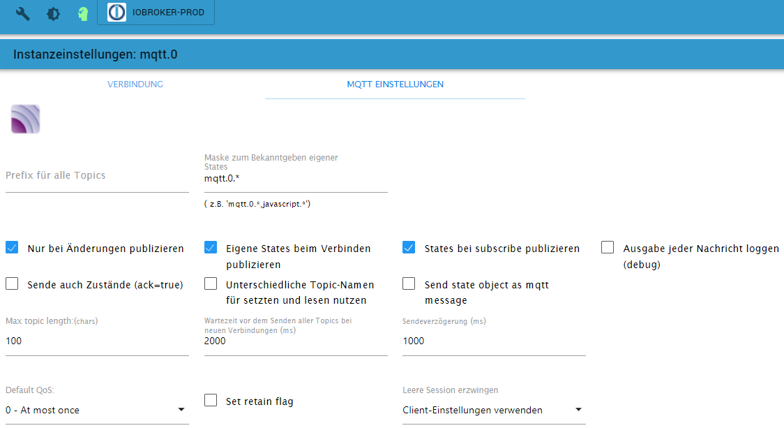

    Ich habe mehrere Sonoff Pow erfolgreich seit Jahren im Einsatz, geflashed mit Tasmota.
    Jetzt wollte ich einen weitern Pow in Betrieb nehmen und ärgere mich seit Stunden herum. Bis auf den Schaltzustand des Relais werden die Daten oft minutenlang nicht upgedated. Ok, vielleicht hat der einen Schaden und gerade einen neuen Pow2 geflashed, aktuelle FW 11.0.0.
    Genau ds gleiche Fehlerbild: Datenpunkt Power (Relais) schaltet absolut zeitnahe in beidden Richtungen. Alle anderen Daten gefühlte 2-3 Minuten später.
    Auch die anderen Pow übertragen mittlerweile sehr verzögert (gefühlte 2-3 Minuten).
    Weder am Sonoff noch am MQTT Adapter habe ich herumgebastelt.
    Wo kann ich bitte anfangen zu suchen??

      Ich habe jetzt die teleperiod auf 30 Sekunden gestellt.
      Ich war bis jetzt der Meinung die Tasmota Devices senden automatisch sofort bei Wertänderung.
      Was habt ihr da eingestellt, bzw. wie schnell werden bei Euch die Verbrauchsdaten erneuert im iO?
