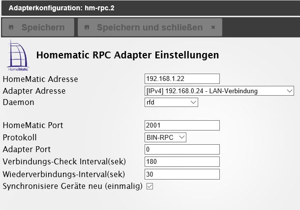

    ich habe 2 Netzwerke an 2 verschiedenen Standorten mittels VPN verbunden (Mal abgesehen, das die Verbindung nicht sonderlich stabil ist).
    Meine eigentliche Frage ist folgende. Am 2. Standort soll nun auch eine CCU2 laufen.
    Wie binde ich die nun in IOBroker ein?
    Ich habe eine weitere RPC Instanz angelegt. Dort genau dieselben Einstellungen wie bei der ersten angelegt (nur die IP Adresse der 2. CCU angepasst). Leider lässt sich die Instanz nicht starten. Fehlermeldung folgt.

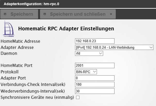

    Einstellungen CCU1:
    Funktioniert das überhaupt wie ich mir das vorstelle? Oder was muss ich einstellen?

      Bitte die Adapter Ports auf was festes setzen: z.B.
      12001 für CCU1, 13001 für CCU2
      • Jeeper.atJ Offline
        Jeeper.atJ Offline
        Jeeper.at
        Vielen Dank, funktioniert
