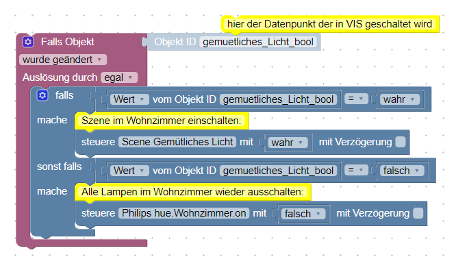

    Naja, wenn Du den Button in VIS direkt mit der Szene verknüpfst, kannst Du die Szene zwar einschalten, aber nicht wieder aus. Um die Lampen wieder auszuschalten setze ich den Wert hue...Wohzimmer.on auf "false". Damit das Einschalten der Szene und das Ausschalten über den "on" Datenpunkt aber über denselben Knopf in VIS geht, Schaltet der Knopf nur eine Variable "Szene_gemuetliches_Licht" auf "true" und "false". Und der Zustand dieser Variable wird mit einem Blockly Skript überwacht.
    Wenn Variable = true --> Szene aktivieren
    Wenn Variable = false --> Wohnzimmer.on auf false setzen, ergo Licht wieder aus.

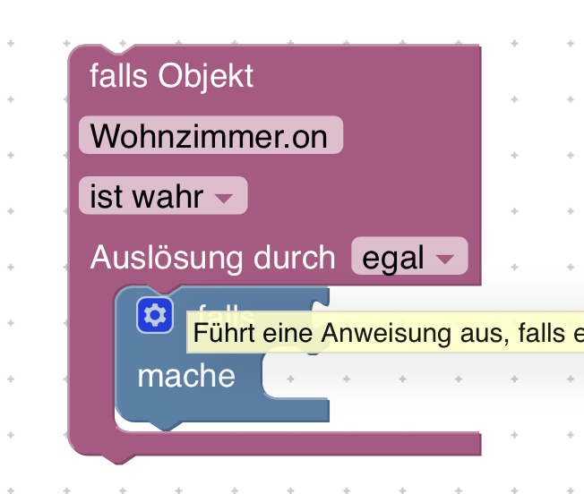

        @badsnoopy667 Ich bin definitiv zu dämlich, aber ich bekomme dieses einfache Blockly nicht hin. Habe bisher erst einen Baustein erstellt und weiß nicht wie es jetzt weitergeht, um mit einem Button die Lampen an und auszuschalten.
        Diesen Teil bekomme ich nicht hin:
        Würdest Du mir hier bitte weiterhelfen.

          @damrak2022
          So, dritter Versuch der korrekte Bild hochzuladen. Jetzt müsste ich es richtig gemacht haben. ;)

          • B badsnoopy667
            @damrak2022

              @badsnoopy667 Wie bekomme ich in der ersten Zeile: falls Wert von Objekt ID noch das = Zeichen dahinter?
              Hinter gemütliches Licht kann ich doch nichts mehr einhängen?

                Du brauchst den =-Block aus dem Bereich "Logik". Da kommt dann das "Wert von Objekt ID" rein auf der einen Seite. Und das wahr auf der anderen Seite.

                  @badsnoopy667 Ich habe es gerade mit export und import aus einem anderen Blockly hinbekommen.
                  Ich habe gerade mal geschaut. Der = Block hat aber eine Nase zum einhängen und wenn ch schon Wert von Objekt ID eingefügt habe, dann endet der Block an der Stelle und bietet mir keine Möglichkeit um einhängen. Das ist das womit ich chon die ganze Zeit Probleme habe
