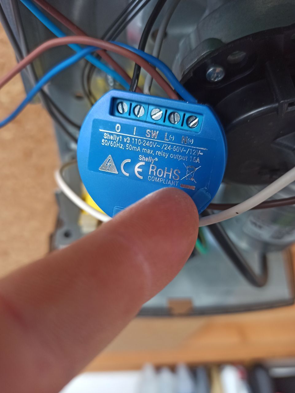

    ich habe nen Shelly 1 an meinem Garagenmotor hängen. Er ist am Taster Ein/Ausgang angeschlossen, somit kann ich den Motor schalten.
    Schwarze Kabel auf 0 und graue auf I. Wenn ich Durchmesse ist auf dem 0 Dauerstrom und auf I nur wenn ich schalte per ioBroker.

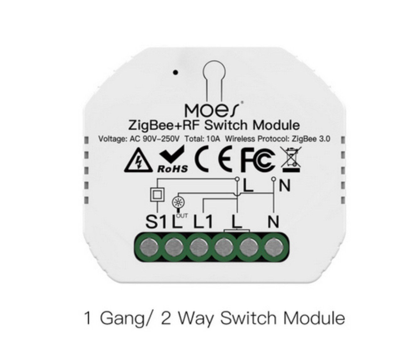

    a da draußen das WLAN schlecht ist, geht das oft nicht. Also hab ich mir mal ein Teil mit Zigbee geholt, was wohl das gleiche machen soll. Das nennt sich Moes 1 Gang Zigbee 3.0
    Link zum Relai.
    L hab ich auf L1 gebrückt und dann schwarz und grau auf L out und S1. Aber da hauts gleich Sicherung raus, wenn ich schalte.
    Des weiteren hab ich ja dann dauerhaft Strom beim einschalten, anstatt nur kurz ein Impuls damit der Motor los läuft.

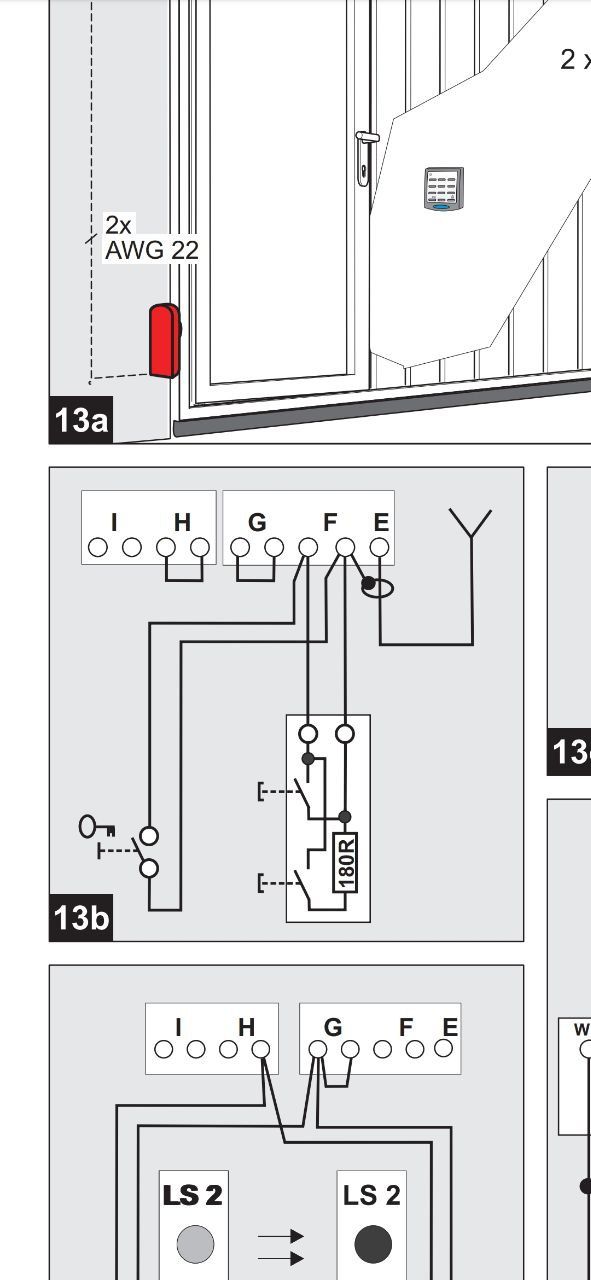

    Hier noch ein Ausschnitt von meinem Motor Anschluss.
    Ich hab das bei F angeschossen Linke Teil.

      @d3ltoroxp sagte: schwarz und grau auf L out und S1.
      Laut Bild muss der Verbraucher (Motor) zwischen L out und N geschaltet werden. S1 ist anscheinend ein Schalter-Eingang.
