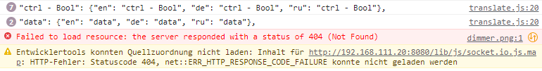

      @farmer-cb sagte in vis editor speichert Änderungen nicht:
      im normalen log steht nichts.
      und in der Browserkonsole?
      F 1 Antwort Letzte Antwort
        F Offline
        F Offline
        Farmer-cb
        schrieb am zuletzt editiert von Farmer-cb
        @homoran ah gute Idee, da steht ein Fehler drinn
        das steht bei aber auch bei den anderen iobrokersystemen die ich betreue drinn
        smartes Haus durch Digitalstrom, enocean, SPS S7-1215, Homematik, Shelly, Alexa, iobroker auf einem HP-mini mit Proxmox
        HomoranH F 2 Antworten Letzte Antwort
        • F Farmer-cb
          @farmer-cb das dass dimmer.png fehlt ist erstmal zu verschmerzen.
          die andere Meldung muss sich jemand mit Ahnung von socket.io ansehen.

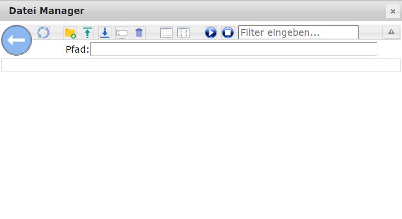

            @farmer-cb wenn ich im editor den Dateimanager öffnen kommt auch nix, der ist komplett leer

              Hat sich jetzt erledigt, hab meine komplette Proxmox Maschine rebootet und schon ist wieder alles gut
