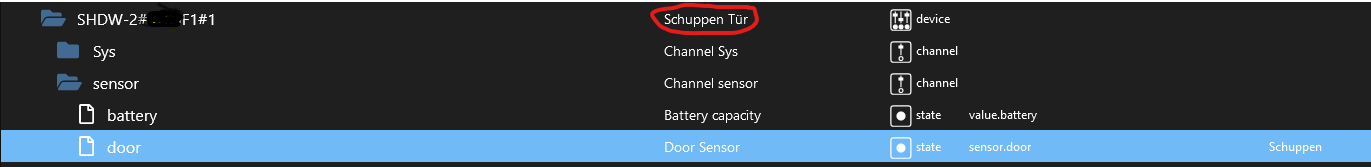

    ich frage in einer Aufzählung (Schuppen) Shelly Door Window 2 Kontakte ab. Eine Funktion soll mir den Namen des jeweiligen Shelly extrahieren, dieser wird dann in eine Liste geschrieben.
    Funktion:
    let name = getObject(ObjectID).common.name;
    return name;
    Im moment gibt die funktion "Door Sensor" aus.
    wie muss ich die funktion ändern damit der rot umkreiste name ausgegeben wird?
    Danke für eure Hilfe

      @mibr85 sagte: wie muss ich die funktion ändern damit der rot umkreiste name ausgegeben wird?
      Die möchtest den grandParentName(id) ?
      id = id.substring(0, id.lastIndexOf('.'));
      if(existsObject(id)) return getObject(id).common.name;

        mibr85
        ich habe das ganze in einer JS Funktion in Blockly, da funktioniert es leider nicht wenn ich dein Code eingebe.
        Er sagt "ReferenceError: id is not defined"
        • M mibr85
          @mibr85 sagte: "ReferenceError: id is not defined"
          Ändere den Übergabeparameter von ObjectID in id.

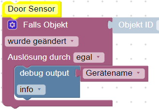

            @mibr85
            Übrigens: Wenn "Door Sensor" Trigger-Datenpunkt ist, liefert die vordefinierte Variable Gerätename (unter "Trigger") den gewünschten Namen.
              @mibr85
              mibr85
              vielen Dank hat super funktioniert 👍
