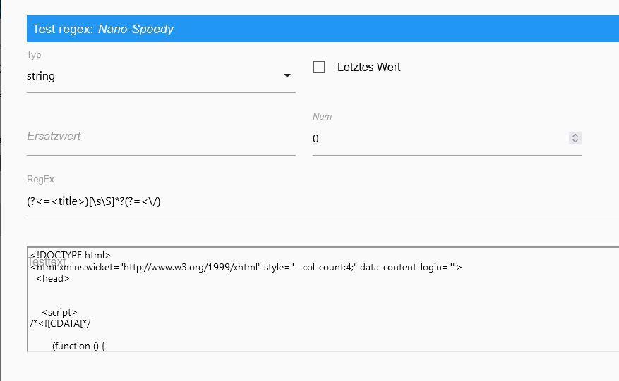

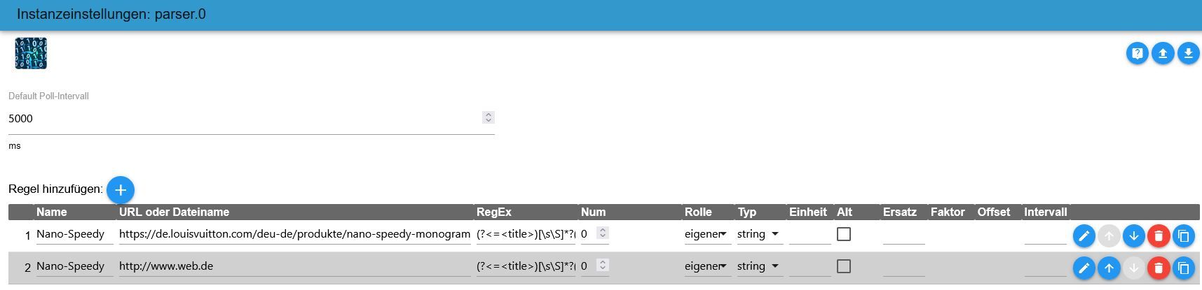

        model3rider
        schrieb am zuletzt editiert von model3rider
        Als Beispiel hier die www.web.de Seite, von der kann ich den Quelltext abrufen und in dem Testtextfeld sehen.

          @model3rider sagte in Parser: Website wird nicht geladen:
          Als Beispiel hier die www.web.de Seite, von der kann ich den Quelltext abrufen.
          von den Handtaschen doch nicht???
          aber ohne den Quelltext von den Handtaschen kann ich dir nicht helfen.
          Dann fürchte ich, dass die Seite automatisierte Abfragen unterbindet un dies in Den Nutzungsbefingungen vielleicht sogar verbietet.

              model3rider
              @homoran Das Problem ist ja, dass ich den Quelltext in dem Adapter erst gar nicht angezeigt bekomme, so kann ich gar nicht anfangen nach bestimmten Inhalten auf der Seite zu suchen.
              Dann wäre eine logische Erklärung, dass die Website die automatische Abrage des Adapters aktiv blockiert, richtig?
