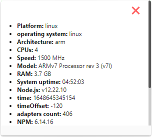

          @hsteinme
          Welche Version des Javascript-Adapters und des js-controllers?
          hsteinmeH 1 Antwort Letzte Antwort
            @hsteinme
            hsteinmeH Online
            hsteinmeH Online
            hsteinme
            • Javascript-Adapter 5.2.21
            • js-controller 4.0.15
            • hsteinmeH hsteinme
