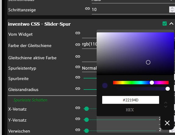

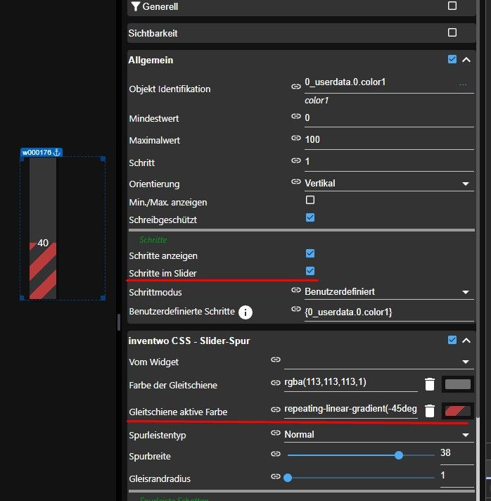

                Habe nun 0.8.0 installiert, Option "schreibgeschützt" gibt es.
                Aber wie kann ich diesen schraffierten Farbverlauf wählen, muss man diesen händig eintippen?
                Im entsprechene Optionsfeld sehe ich nur was für den Farbverlauf:
                ( repeating-linear-gradient(-45deg) habe ich eingetragen, hat aber nichts bewirkt)

                  @topsurfer ja du musst den Verlauf selber eintragen. Z. B. repeating-linear-gradient(-45deg, #333333 0px, #333333 15px, #ba3b3b 15px, #ba3b3b 30px, #333333 30px)
                  Alles was im CSS für background zulässig ist kann dort eingetragen werden.
