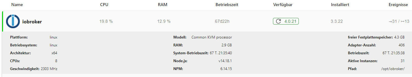

    Mein System:
    iobroker auf Intel NUC in Proxmox VM:
    Folgendes Problem:
    Seit ein paar Tagen werden in hm-rpc.0 die Zustände nicht mehr aktualisiert. Die Instanz ist aber weiterhin grün und es kommen auch keine Fehler oder Warnungen im Log. Fällt mir dann immer erst auf, wenn das Licht an der Kellertreppe nicht mehr angeht wenn ich die Wohnungstür öffne, oder die Temperatur im Garten sich nicht mehr ändert...
    Wenn ich die Instanz neu starte geht es erstmal wieder. Tritt aktuell ca. 1x pro Tag auf.
    Hat noch jemand dieses Problem, oder eine Idee woran das liegen kann?
    Meine hm-rpc.1 Instanz für Homematic IP ist nicht betroffen, beides läuft über dieselbe CCU2.
    Danke!!
