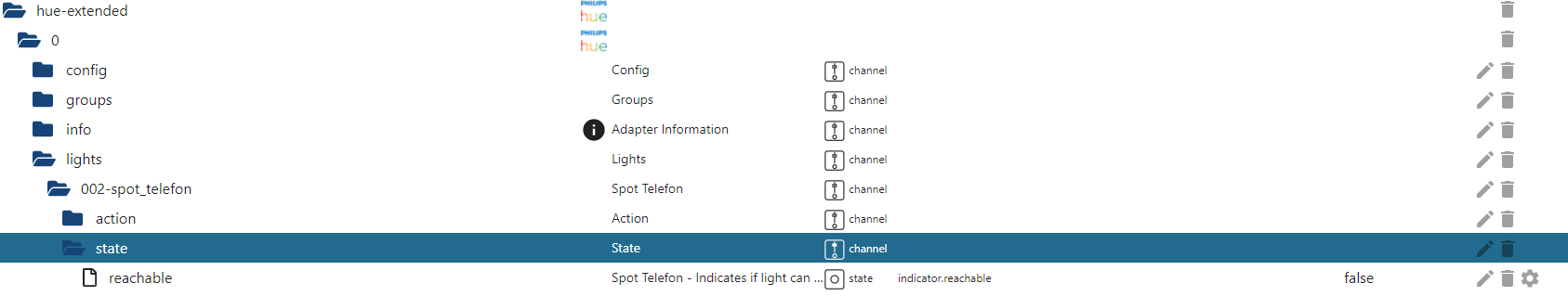

    Hallo, eines meiner hue spots wird als nicht erreichbarangezeigt:
    Ich kann es aber sehr wohl schalten.
    Dies ist denke ein hue eigenes Problem, da es dort in der app auch schon so ist, aber vielleicht kann mir hier jemand weiter helfen, der das Problem auch schon mal hatte?
    Bei hue direkt finde ich leider keine Lösung, außer das Gerät zu entfernen und zu resetten.
    (Das habe ich aber schon gemacht. nach paar Tagen ist es dann wieder so).

      Genau dieses Phänomen kenne ich eigentlich nur von meinen alten Osram Sachen insbesondere den Steckdosen. Da stand auch nach kurzer Zeit nicht erreichbar, über die Hue App ließen sie sich schalten, aber nicht über die Datenpunkte. Meistens hat das kurze trennen vom Strom gereicht und sie waren wieder für ein paar Tage aktiv. Von Hue Geräten kenne ich das überhaupt nicht. Bei den Osrams hat im Endeeffekt nur geholfen die Anzahl zu minimieren (max. 10).
