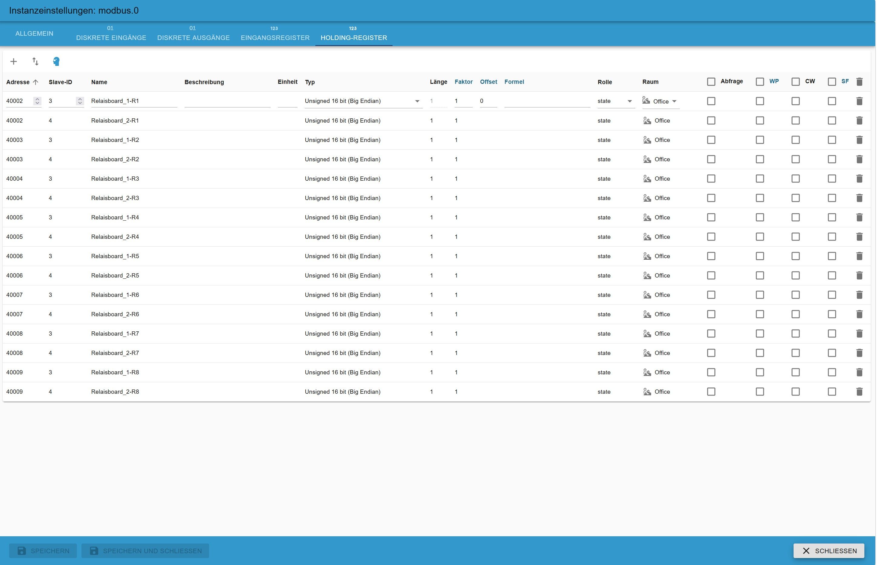

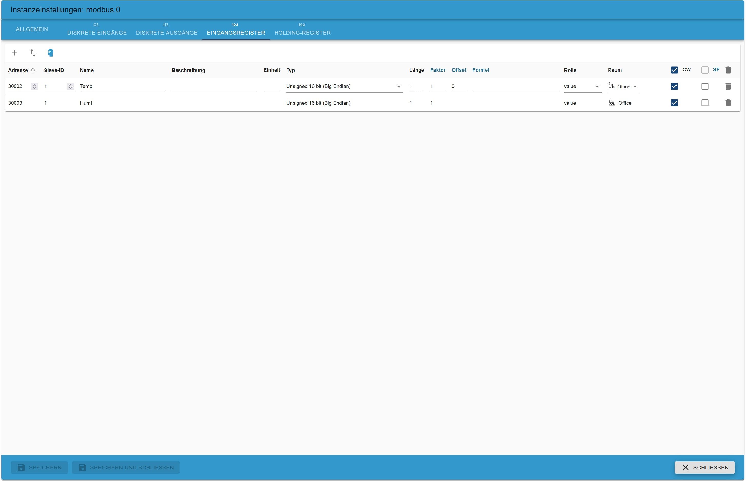

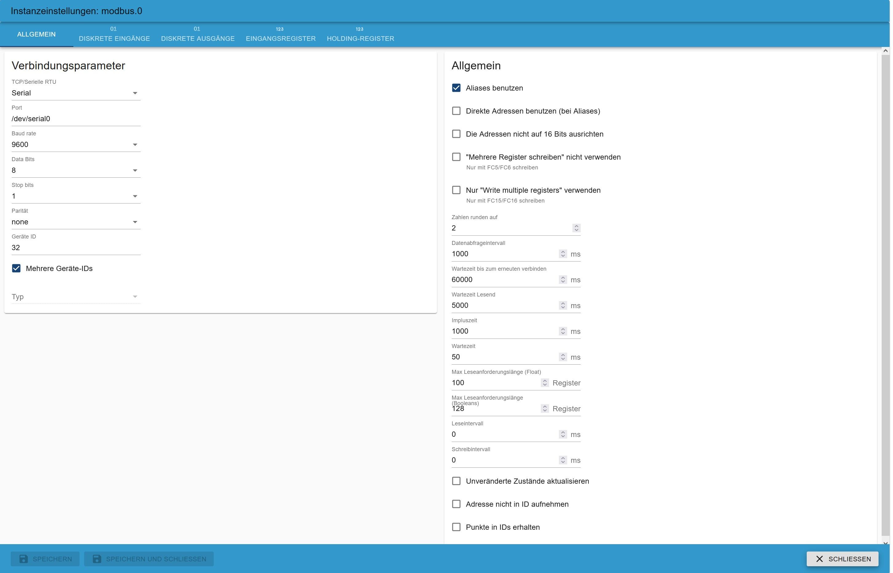

    habe 2 Relaiskarten (ID 3 & 4) und einen Temperatur/Feuchtigkeitssensor (ID 1) seriell (RTU) an den aktuellen MODBUS-Adapter angeschlossen. Wenn ich nur die Holdingregister für die beiden Relaiskarten angelegt habe, läuft alles stabil. Wenn ich zusätzlich die Inputregister für den Sensor anlege und dann auch die Relais gesteuert werden, stoppt die Instanz. Wenn ich die Registereinträge für die Relaiskarten lösche und nur den Sensor abfrage und ist alles fein. An welchen Schrauben muss ich drehen?
    Danke für Vorschläge,
    Dieter
    Instanzeinstellungen Inputregister.jpg Instanzeinstellungen Holdingregister.jpg
      Dieter

        @joergh Der Temperatur/Feuchtigkeitssensor hat nur Eingangsregister, die werden ja laufend abgefragt (siehe Log: "2022-03-20 15:20:17.802 debug [DevID_1/inputRegs] Poll address 1 - 2 registers"). Die Holdingregister gehören alle zu den Relaiskarten, die schreibe ich nur. Das funktioniert problemlos, wenn die Registereinträge für die Sensoren gelöscht sind.
        Welchen Wert Du in die Holdingregister schreiben musst, ist je nach Gerät unterschiedlich. Bei meinen Relaiskarten (R4D8A08) sind das folgende Werte:

          @dbh So ganz habe ich das System noch nicht verstanden: Wo stehen denn die IDs Deiner Karten im modbus Adapter? Woher weiss er welche Karte er ansprechen muss (ID 1, 2 oder 3?)
          Vielleicht brauchst Du separate Instanzen zumindest für die Sensoren und die Relais, weil vielleicht beide auf die Abfrage der Eingangsregister reagieren und er deshalb stecken bleibt?

          • J JoergH
            DBh
            @joergh Bei jedem Registereintrag ist die Slave-ID angegeben. Daher weis der Adapter, welches Gerät er ansprechen muss. 2 Instanzen auf einem Modbus glaube ich sind keine gute Idee. Ich denke, dass man eher bei den Wartezeiten, Lesezyklen etwas verändern sollte. Hat da jemand Erfahrung?
            J 1 Antwort Letzte Antwort
            • D DBh
              JoergH
              @dbh Stimmt. Hast Recht. Hatte ich total vergessen, dass man das ja in jeder Abfrage einträgt. Da ich nur einen nutze, habe ich immer die 1 eingetragen ohne nachzudenken.
              Leider weiss ich dann auch nicht weiter und würde einfach verschiedene Einstellungen ausprobieren. Vielleicht ist es ein Timing Problem? Ich bin selber gerade dabei mir RTU via Modbus einzurichten und muss da kräftig testen um die Fehler weg zu bekommen. Bei mir ging es bspw. erst nachdem ich "Nur multiple writes verwenden" aktiviert hatte...konnte aber vorher nirgends in der spärlichen Doku etwas dazu finden. Jetzt habe ich aber auch noch den CRC Error, zu dem bisher keine eine Lösung hat, evtl. hat das auch etwas mit den Zeiteinstellungen zu tun? Ist reines try-and-error...
