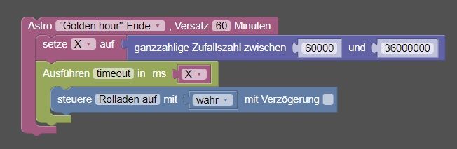

    kurze Frage: funktioniert das Skript so?
    Es soll zufällig zwischen einer Minute und einer Stunde auslösen.
    • I ionar
      @ionar sagte: funktioniert das Skript so?
      Ja, sollte. Aber 1 Stunde = 3600000 ms.
