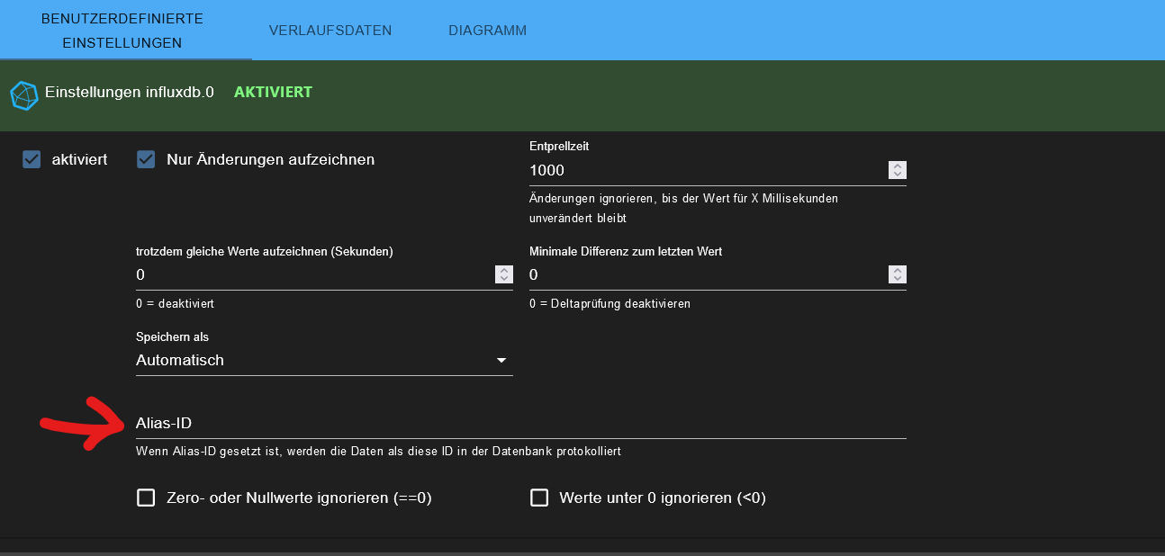

        @homoran Heißt genau?
        Im Moment wird der DP: sonoff.0.ALT.SENSOR.ENERGY.Total in die InfluxDB geschreiben
        Und du meinst ich könnte ein Alias erstellen das aus den neuen DP: sonoff.0.NEU.SENSOR.ENERGY.Total Daten liest und in den alten DP: sonoff.0.ALT.SENSOR.ENERGY.Total schreibt? Habe ich das korrekt verstanden?
          @a200 sagte in History-Daten beim Devicewechsel:
          bei influx weiß ich es nicht, bei History gibt es in den Log-Einstellung die Option, speichern unter (o.ä.)
          a200A 1 Antwort Letzte Antwort
            a200A Offline
            a200A Offline
            a200
            @homoran DANKE!
            Das ist genial.

              @homoran DANKE!
              Das ist genial.
              Das ist genial.
              Dann kommt da der ALT rein, wenn du den neuen DP konfigurierst
                Das ist genial.

                a200
                @homoran Ja, habe ich verstanden. Vielen Dank. Sehr cool.
